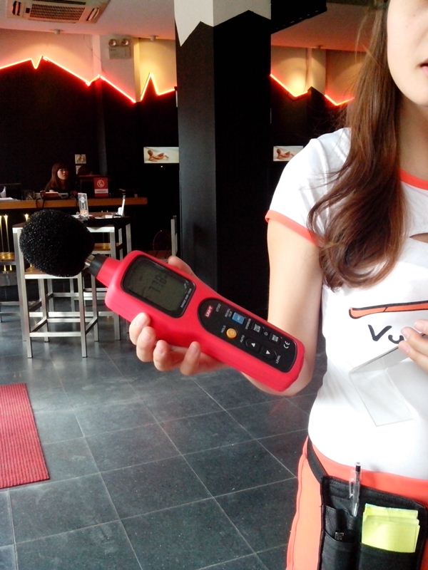

    Vâng thích thanh áp thì có thanh áp, testlab sắm liền, sẵn sàng theo yêu cầu của BTC :D

    cái này câu lạc bộ em có vài cái ( máy đo thanh áp ) phòng cảnh sát môi trường công an tỉnh NĐ :lol:

    Dạ món này chúng em đã xài từ cách đây chục năm ở ngày hội Loa ( KS EPOCH ), thực sự nó gây khó khăn rất nhiều trong việc fix volume vì chỉ cần 1 người đứng đâu đó trong phòng bỗng nhiên thay đổi vị trí là số liệu thay đổi ngay, em xin kiếu ạ.

    Cách đây chục năm các cụ dùng cái này để đo thanh áp loa thì em còn thông cảm được chứ bây giờ năm 2014 rồi mà... chả trách đâu đấy còn có phương án đo độ tinh khiết của vật liệu dây loa bằng máy pin và máy hiện sóng :( Em không có ý oán thán các cụ đâu, chỉ là ví dụ nhỏ để các cụ xem lại các mục tiêu về ...chất thôi.
    Người ta nói "Kim Cương không làm người ta thành Quý cô"; có thiết bị mà k0 biết dùng hoặc dùng sai mục đích thì tệ hơn nhiều là k0 dùng :wink:
    Đo lường và DIY là hai lĩnh vực rất khác nhau về mặt tư duy các cụ ah.

    Em nghĩ kể cũng hơi phức tạp, nếu có một cái phòng kín cách âm chỉ nhốt đôi loa và cái máy này đặt cố định tại một vị trí, bên ngoài chỉ cắm rút thiết bị và xem thông số từ máy thanh áp thì là công bằng và ổn nhất, trong điều kiện hội trường sumo chí ít cũng phải tắt hết quạt, điều hòa và bắt đầu fix vol vào nửa đêm, trong hội trường chỉ có người cắm rút và người đo thanh áp như vậy thì mới nghĩ đến sự công bằng cho các thí sinh :D
    Vậy đơn giản hóa ta cứ làm theo cách truyền thống. Để ban giám khảo nghe trước một amp nào đó, khi thấy vừa mức volume thì đem vào đo độ lợi của máy. Giả sử 20 lần. (Với mức tín hiệu vào là 1V / 1kHz thì đo được 20V ở ngõ ra trên tải giả). Như vậy thì các amp khác cũng đo và fix i xì như tham chiếu. Vậy với cùng một nguồn phát tín hiệu, cùng một máy đo tín hiệu, cùng một tải giả (điều kiện đủ công suất không trôi nhiệt) thì với các amply đạt đủ hoặc hơn độ lợi yêu cầu không có lí gì là kêu khác nhau :D

    Hehe hôm ấy em cũng chỉ định đùa mấy cụ ấy thôi vì mới đầu các cụ ấy fix vol bằng tai mà đến bông ngoáy tai cũng chả có lấy một que, cãi nhau nhiều quá, tg nghe thì ít mà chỉnh vol tới lui thì nhiều :lol: ai dè làm xong thấy hiệu quả mà qui trình làm quá đơn giản.
    Thành phần hôm ấy tai thì em chả dám bàn nhưng toàn những ông phở mắng cháo chửi lằm mồm và rất là màu cờ sắc áo...không biết có phải hôm ấy em hên k0 mà cuối buổi thì người lẫn đồ vẫn còn nguyên vẹn
    Cái quả bóng của cụ em hắt xì hơi bên tư vấn ngành em phòi ra cả đống nhưng em k0 dùng, vì đơn giản nó không được thiết kế để đo thanh áp của một nguồn âm thanh. Dùng nó chỉ để bíp mấy anh tổ dân phố hay đi gây sự các nhà hàng là đựoc việc thôi :wink:
