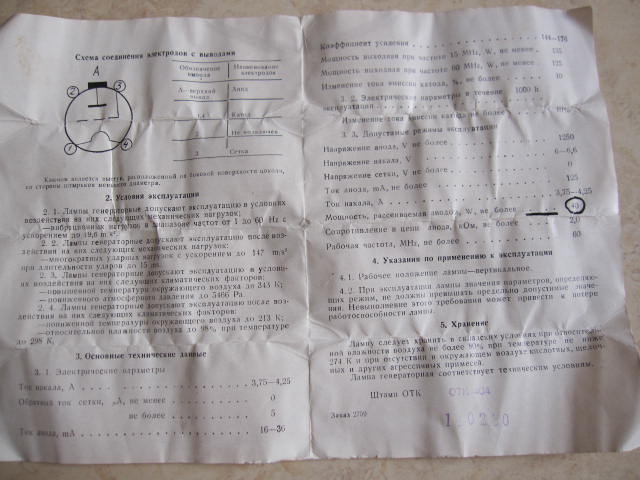

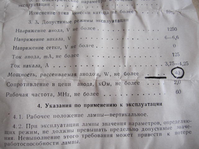

    chào bác.
    e có giữ 1 bản data gốc của nó.có ghi cs tiêu tán tại điểm làm việc là 40w.e nghĩ chắc đây là điểm làm việc an toàn và max.
    các bác cứ nói còn chế độ làm việc khác , cs tiêu tán khác 50 w và 55 w gì đó.e không được hiểu cho mấy.nhờ các bác giải thích dùm để tính cái cs tiêu tán này khi lắp ráp. e xin cảm ơn mọi người.
    thân.

    Dạ em dịch bằng google cho nó khách quan nhé
    рассеиваемая мощность анодом не более = Power dissipation anode no more : 40W
    Nhiều bác chỉ coi qua datasheet của đèn tương đương Âu Mỹ nên phát biểu khác nhau, nay bản data sheet gốc của bác đã viết như thế nên em nghĩ bác nên chuyển sang đèn khác cho khỏi lăn tăn
    Thân mến

    -cảm ơn bác đã nhấn mạnh lần nữa.e khỏi phải lăn tăn.đóng hộp cất đi - lâu lâu lôi ra ngắm cho đỡ buồn vậy :)
