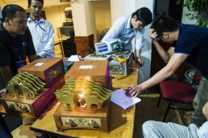

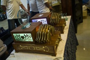

    Cho Huế xin khoe chút Gà váy đẹp trước. GM70 SE
    Gà ở nhà, Gà đo kiểm và Gà nhận giải.

    - Về mặt nguyên tắc, băng thông của amply cần được đo khi quét (sweep) tín hiệu đầu vào trên dải rộng (1-20Hz đến 1-200kHz) để đánh giá độ bằng phẳng của đáp ứng đầu ra trên dải tần audio (20Hz-20kHz) cũng như cộng hưởng của OPT ở tần số cao...
    Tuy nhiên do số lượng amply lớn và thời gian đo kiểm có hạn (16 máy trong 1 buổi sáng) nên e buộc phải đơn giản hoá quy trình bằng cách chỉ xác định/dò điểm -3dB biên độ ở 2 đầu dải tần audio khi lấy biên độ đầu ra ở 1kHz/1W/8ohm làm chuẩn và mặc định băng thông ở giữa 2 điểm -3dB là tương đối băng phẳng.
    Mặt khác máy đo có giới hạn làm việc thấp nhất là 20Hz nên với các amply có đáp ứng ở tần số thấp tốt (<-3dB ở 20Hz) e chỉ ghi mức suy hao (đa phần rơi vào trường hợp này).
    Đối với điểm -3dB phía trên e xác định băng cách đo thử ở 20kHz và dò dần lên trên/xuống dưới với bước 1kHz tuỳ theo đáp ứng của amp tốt hay xấu.
    - Với amp của Dalat team, khi đo kiểm e nhận thấy đáp ứng ở tần số 20kHz không tốt lắm nên đã lùi tần số đo xuống khá sâu và sau đó dừng lại ở 10kHz. Thực tình e không nhớ cụ thể các số đo từ 10-20kHz, tuy nhiên nói bằng phẳng trong dải này là không chính xác lắm vì theo trí nhớ của e suy hao của amp ở 20kHz là khoảng -5/-6dB.
    - Về mặt kết cấu, do bản thân e khá tò mò về amply này và cũng có dịp ngồi cạnh các bác Dalat team trước đó nên e có trao đổi và được tiết lộ (xin phép các bác Dalat team) rằng OPT của amply này có 2 cuộn sơ cấp riêng biệt cho 2 đèn 211 và 845 chứ ko chỉ 1 cuộn như trên sơ đồ. Cũng qua trao đổi và thảo luận với bác chủ và 1 số ae khác am hiểu về OPT sau đó thì đa phần nhận định cách làm này sẽ gây trở ngại khá lớn cho OPT để đáp ứng ở tần số cao, thể hiện ở thông số đo thực tế.
    - Tuy nhiên theo e cũng cần thừa nhận rằng băng thông của amply ko phải là yếu tố duy nhất quyết định chất lượng trình diễn mà còn nhiều yếu tố bản thân khác của amply cũng như điều kiện/không gian trình diễn... Qua trao đổi e cũng thấy bản thân các bác chủ amp cũng có cái nhìn khách quan và chiến lược rõ ràng trước khi mang đi thi nên việc dùng 1 vài ưu điểm để bù đắp cho 1 khuyết điểm để đạt thứ hạng chung tốt so với các máy cùng thi cũng là điều bình thường.
    E xin hết.
