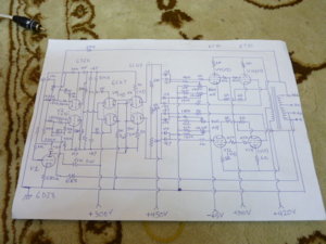

    Đang đi công tác mà bị dí quá nên em vẽ ...cho lẹ hehe sơ đồ BTA đây ,

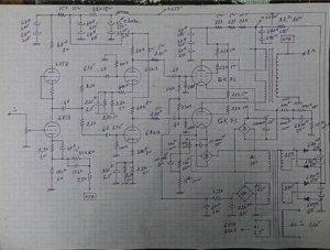

    Đội Nha Trang xin gửi BTC SUMO Schematic của thí sinh Crystal NTG GK-71

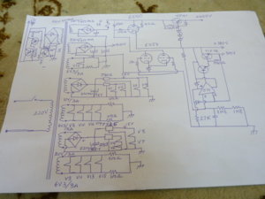

  9. linh79
    linh79 Advanced Member
    10/9/11
    156
    Bác xem lại mạch nguồn chút nhé !
    Tầng ổn áp linear bóng CS là 6550 và dùng 6DJ8 dò sai hiện 6DJ8 có Katot là Ref còn cực G đang để hở (cực này đúng ra phải lấy mẫu điện áp từ K ( Qua cầu phân áp ) của 6550 ạ .
    Tầng ổn áp 300V dùng Transitor mạch Ref chân 2 opam đang đưa trực tiếp ko có R hạn dòng và diôt Ref là zener hay diot thường , nếu diot thường thì đang ngươc cự tính , mạch lấy mẫu có R chưa có trị số R này phải nối chân E của TIP42 ( 300V ngõ ra ) mới có tác dụng ..
    ...he..he ..có gì sai Bác bỏ qua nhé .

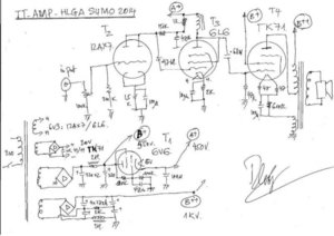

    Ciao các ace,
    HLGA xin gửi hồ sơ TT- amp dự thi nhé, hình ko kịp vẽ đẹp ACE thông cảm nhé.
    Thân
    THUYLT
    B rgds.

    Chim này của HLG bang, giáo chủ ThuyLT post mạch ngay phía trên ạ

    He he sơ đồ của anh Ngầu có phần mở đầu giống 300B quá, sao đủ CS ra anh ơi.
