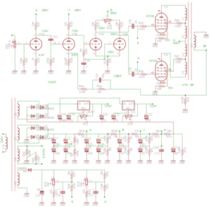

  10. buiducbac
    buiducbac Advanced Member
    25/6/09
    4.165
    Mạch này gấu quá. Chắc là khoẻ lắm :)
    Driver dùng KT88 chạy triode, mạch Cathode follower dòng 50mA trở kháng chắc chỉ khoảng 100 ohM
    Công suất chơi CF khiển loa đỉnh

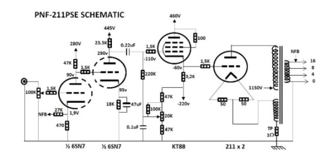

    40
    Theo em đây hổng phải mạch CF mà là cathode feedback của bóng 211
    2 bóng // cộng với khả năng chạy A2, em đoán công suất max cỡ 50W là ít :D

    Ủa bác cũng có măt ở đó mà :roll: , không lẽ bác không biết cách tính công suất của amp
    17 x 17 : 8 = ??? :lol: :lol:

    Con amp này lấy 17V là ở 6% méo. Max CS (sin xén ngọn) tầm hơn 18V đấy ah.
    Âm thanh của nó như bán dẫn nhưng lại mang chất của đèn.
    Chúc mừng anh MYFB!

    Bữa đó mình có phụ đo với bác Via, con 211PSE khi THD ~ 6% VAC ra 16V ; băng thông không còn gọi khủng khiếp nữa mà phải gọi là khủng bố: test ở 15W (11VAC) từ 8Hz-40KHz suy giảm ko quá 1dB !
    Giải thông số đẹp là lấy chắc (SE) , ai độ thùng bia hông? :D
