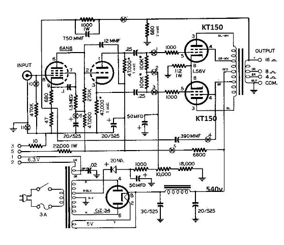

    KT88 chạy CF Driver 211PSE và 211PPP chắc cùng một cao thủ thiết kế.
    Mạch lái quá mạnh, bóng công suất đều dùng cathode feedback.
    Gớm thật, e rằng Cup năm nay khó ở lại Hà Nội rồi :)

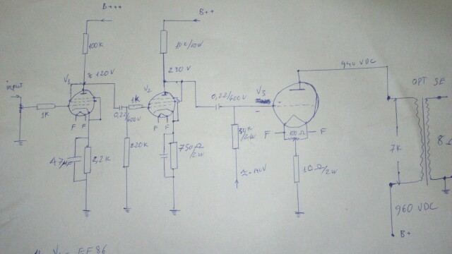

    Em post Sơ đồ AMP SUMO BTA 2015.

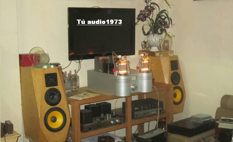

    em gửi vài hình ảnh của GU81-m để các bác chém gió ạ

    Cậu Tú chụp nốt cái cọc bên kia cho nó cân chứ
  12. Pointed
    Pointed Advanced Member
    1/12/08
    2.557
    66
    Thôi, núm niếc gì, nhờ giáo xư cù văn xoay một bên lại là cân ...tổng thể ngay ấy mà, cân được núm mai lại có ông KK khác thắc mắc dây ko cân :mrgreen:

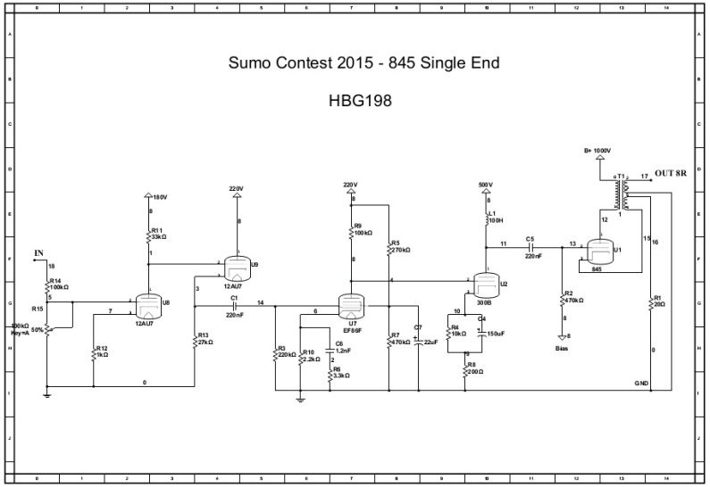

    HBG198 = beer + ghẹ
    HBG xin nộp bài ạ. Đang trong quá trình đi vào hoàn thiện, khi cất tiếng hót chúng em sẽ nộp tiếp :D

    28
    Schema này có phần mở đầu nom ... wen wen :mrgreen:

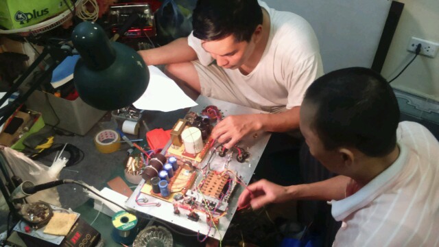

    Vài hình ảnh quá trình thi công ampli 838
