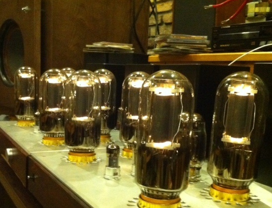

    211PPP của bác Tuấn Anh đã hoàn tất
  12. metalhead
    metalhead Advanced Member
    15/2/07
    3.287
    31
    Quá dữ :)

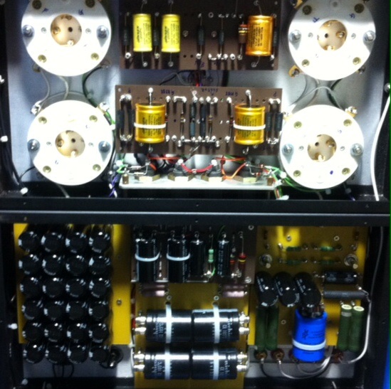

    Dàn tụ nguồn trông như Goldmund :mrgreen:
  14. Tuantranphu
    Tuantranphu Advanced Member
    16/11/12
    569
    94
    Cũng chỉ vài trăm UF thôi, vì đấu nối tiếp chắc là 4 tụ một để chịu được điện áp 1100 vôn không thì hỏng nguồn và rách tụ mất.
  15. Pointed
    Pointed Advanced Member
    1/12/08
    2.557
    66
    Ăn thua gì, hôm nọ em còn ngó trộm thấy dàn ... TO-xxx than hoành hơn cả gôn mun ấy chứ :lol:

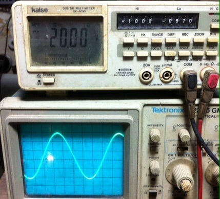

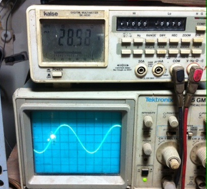

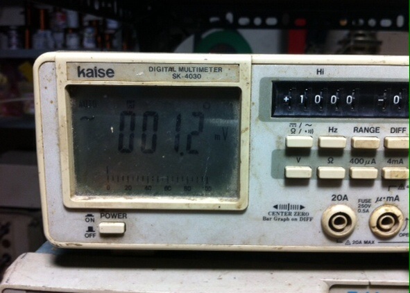

    Thông số đo em 211PPP của Tuấn Anh
    - Nhiễu nền: 1,2 mV
    - Công suất: 100W
    - Đáp tần: 10Hz(-0,5db) - 60Khz(+0,5db) ở 50W
    - Độ méo: chờ đo ở nhà bác Via
    Tạm thế :D
