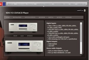

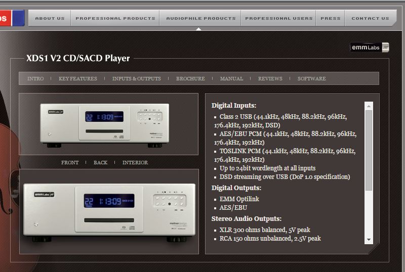

    Vậy mức ra hiệu dụng RCA là 1.768 V sao?

    Chính xác là 1.767 Vrms nghĩa là sumo phọt 44W trên tải 8R đó. Thật ra 1.767 V là max, nhiều CD khác max là 2V đến 2.5V.
    Edit: 44W ạ, em tính gain =10 nên ra 39W.

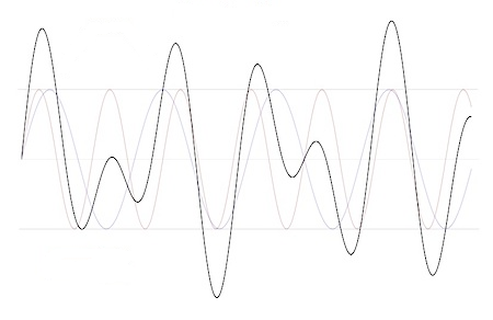

    Em pót ở đây bít có nhiều cụ không thích, ngứa con mắt bên trái bên phải. Nhưng kệ!!! Cụ hỏi thì em giả nhời. Nói là điều biên thì cũng chưa tuyệt đối chính xác. Nhưng cụ xem hình sau khi trộn 2 tín hiệu (Nét mờ mờ) với nhau sẽ được 1 tín hiệu tổng hợp (Nét đậm hơn) có biên độ lớn hơn rõ rệt 2 tín hiệu kia. Nhiều tần số trộn thì tổng hợp sẽ càng lớn. Tất nhiên khi ghi họ sẽ nén trong ngưỡng cho phép, nhưng nó cũng thể hiện đoạn nhạc rối rắm phức tạp thì công suất ra sẽ lớn hơn

    Ok với cụ luôn nếu là điều biên thì khái niệm cơ bản là. Điều biên là cách người ta làm cho biên độ sóng mang(tín hiệu cao tần) biến thiên theo quy luật của tín hiệu âm tần. Còn những khái niệm khác em chưa đọc đến còn người nào thấy ngứa mắt mặc kệ cụ ạ mình chỉ cần biết quy luật vật lý là được

    Hai kụ hình như có tí nhầm nhọt giữa giao thoa vs điều chế sóng í nhỉ , 2 đứa nó đè lên nhau phải có đk chứ cứ nhốt chung là khắc nhập chít à :mrgreen:
  25. truong_tran_van
    28/7/11
    3.042
    106
    Thưa bác VQ ạ nếu là hai sóng khác nhau được đưa vào phần tử phi tuyến nó sẽ xảy ra hiện tượng vật lý là trộn tần vs điều chế biên độ ạ
