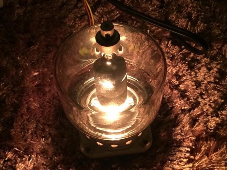

    Mình dùng bóng 5D22 ạ :mrgreen:

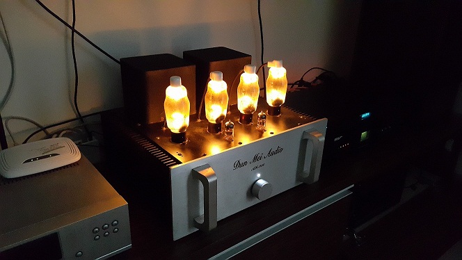

    Kính gưi Ban tổ chức Sumo Contest 2015
    Bang hội Kenken xin đăng ký sản phẩm dự thi Sumo 2015 với sản phẩm Kenken Evolution
    - Bóng công suất: KT150
    - Mạch công suất theo nguyên lý Push-Pull
    Sản phẩm đã hoàn thiện đo kiểm theo tiêu chí kỹ thuật do BTC đã đề ra.
    Hiện sản phẩm đang để ghép thử với một vài cặp loa tại Master Caphe.
    Trân trọng

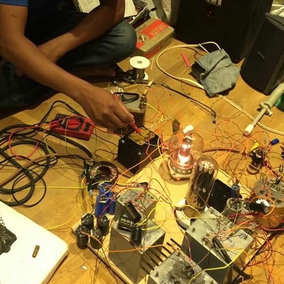

    Đố các cụ biết dây nào có điện cao áp. Khiếp quá

    kiểu dáng a vơ lon, đầu bé dít toa, thêm cái biển hiệu tiếng I S trung cận đông ... nhìn xa :mrgreen:
    ... may mà làng mình chuyên tét mù :p
    Mai về quê em rề vêu tiếp. Lão vê mang oppo ra ngắm, sau éo len đời đc đt thì đừng có đổ tại mẫu nhoé :lol:

    Trông như hai cái case máy tính cắm bóng ở trên nóc :lol:
    Kiểu này thế nào cũng giành giải thiết kế công nghiệp của năm :mrgreen:

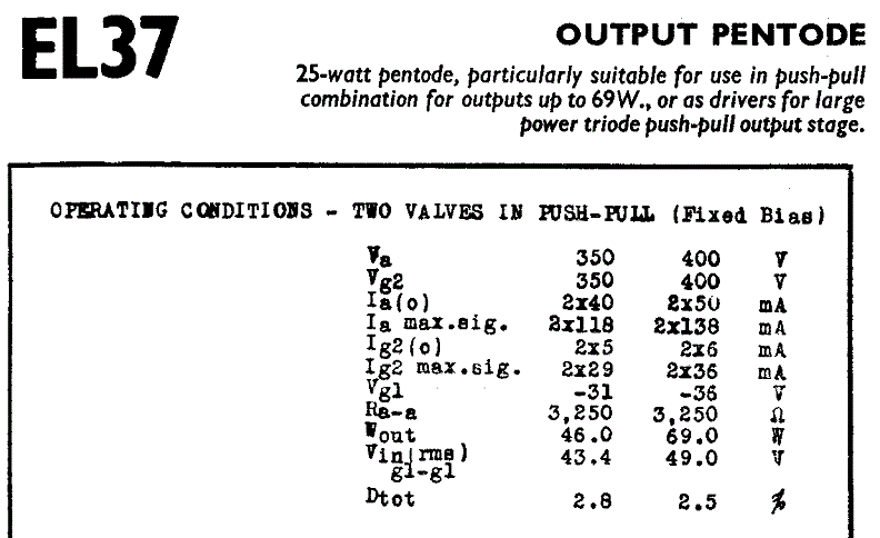

    BTC cho em hỏi, bóng đèn cs EL37 có đủ điều kiện tham gia không?

    Không đủ điều kiện rồi bác a

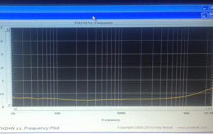

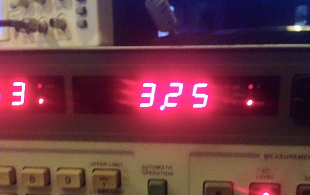

    Em Sumo đầu tiên đăng ký và đầu tiên qua vòng đo kiểm ( ở chỗ em )
    Sumo KENKEN
    1. Băng thông: 20Hz-20KHz :+-1.8db (ở 1W)
    2. Nhiễu nền: 3.25mV(nối tắt tín hiệu đầu vào)
    3. THD: 0.3% ( tại 50W và 1KHz )
    4. Công suất 84W bắt đầu có hiện tượng méo
  24. Pointed
