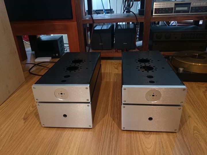

    Năm nay xác ướp tạch hẳn rồi nên hòm xiểng cứ còn chất đấy doạ ma :lol:

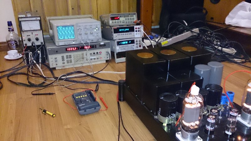

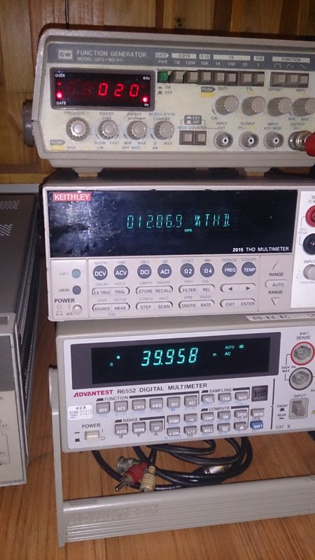

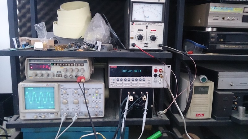

    Báo cáo các cụ, tình hình là hôm nay CN 1/11 dù có 4 máy đăng ký tham gia nhưng rút cuộc chỉ có 2 máy của bác Minh1965 và Anhlongtranf là kịp tới dự, còn 2 máy của TuanAnhaudio và AuduongkhoiHung xin hẹn CN tuần sau.
    Em xin phép gửi hình minh hoạ quá trình đo ampli bác Minh như sau

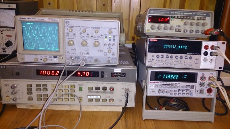

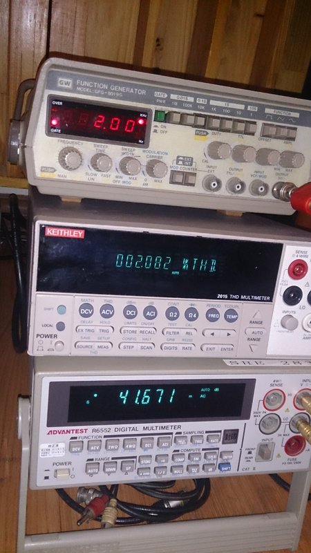

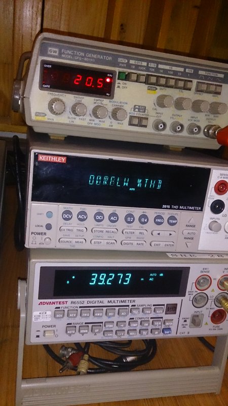

    Tại CS phát 1W, dải thông từ 20Hz-20KHz, suy giảm chưa tới 2dB, cũng đạt tiêu chí thi

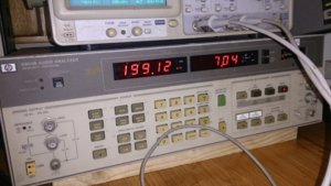

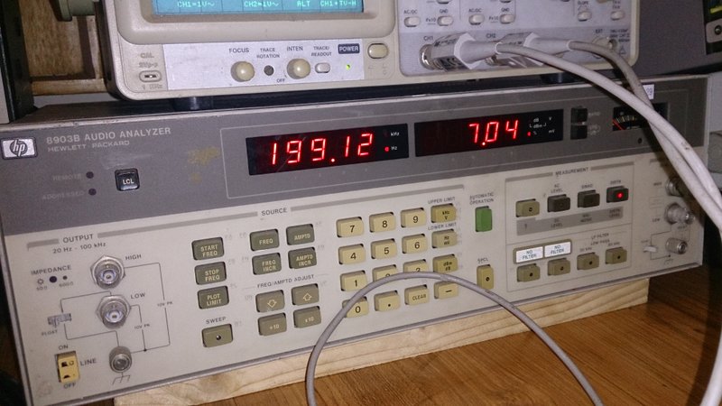

    Tuy nhiên, từ tần số 200Hz trở xuống, chỉ số méo tăng vượt ngưỡng 7% , đến 20HZ thì tới 12% , ghê quá nhưng điều này không lạ cho ampli SE
