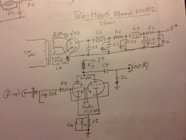

    Có gì bí mật đâu anh :)) em vẽ mấy tờ mà khi thông số đủ thành vẫn thiếu vì mỗi lần mod lại thay đổi trị số luôn ấy mà !
    Ok thì em gửi luôn lên đây xem ban tổ chức có chấm dc ko nhé !
    Em vừa luộc xong nóng hôi hổi :))

    Em nộp bài luôn đây ạ công khai, minh bạch nhá :))

    Công khai rồi, minh bạch rồi nhưng bị loại rồi !
    Yêu cầu là active preamplifier. Cái này của Tien_Hung không có điện.
    Lý do theo sơ đồ trên thì đèn 6X5 sẽ chập,hỏng trong vòng 1 phút => không có điện.
    Giá trị linh kiện đánh số 1234...lỡ lúc lắp nhầm lẫn thứ tự thì sao ?? Sơ đồ đúng là phải điền đầy đủ giá trị linh kiện !

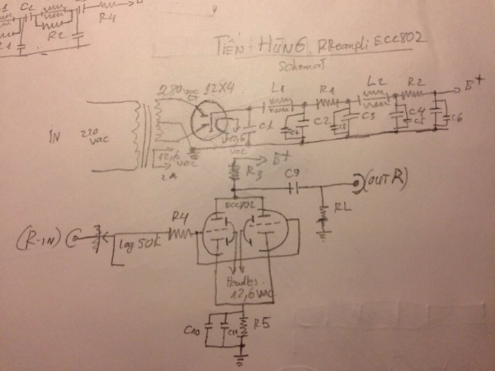

    Ơ.. Cảm ơn bác Virgo !
    Em thiếu chút chứ ko có điện em cũng ko qua nổi vòng gửi xe mà :))
    Em làm lại các bác xem ưng ko nha :

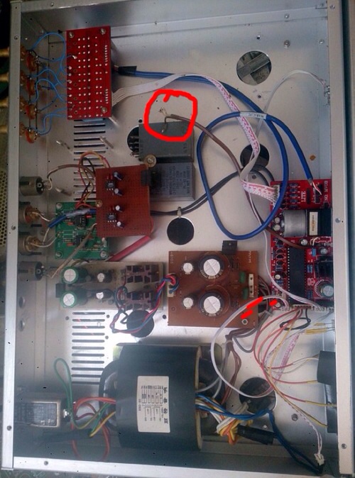

    Em bắt giò bác này câu dây điện vào vỏ máy để cháy máy đo của ban tổ chức à . Bác cũng bị loại ngay từ vòng gửi xe vì minh bạch hơn cả em :))

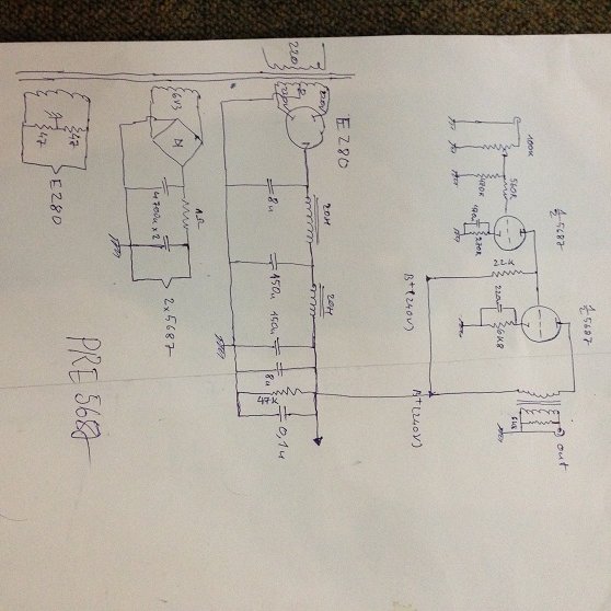

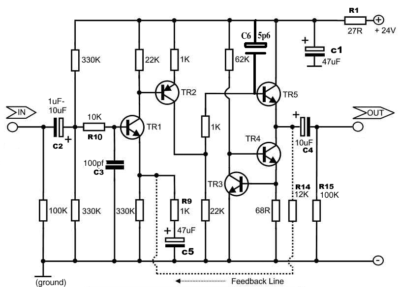

    Em xin post schematic cái nac72 clone của Em đây ạ!
