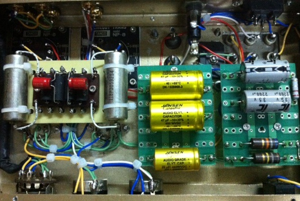

    Nội thất Pre 6463
    Em show giúp bác Tuấn Anh :D

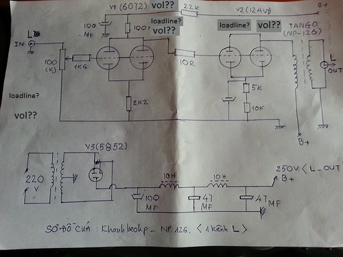

    Cho phép em nộp bài cho thí sinh mang ... mã số 27 :D

    Em thấy tiêu chí của ban tổ chức cũng phù hợp với trình độ DIY của anh em hiện nay mà !
    Bản thân em cũng chẳng có học hành chi về điện tử, tuy nhiên mình tiền ít lại có tí lòng nhiệt huyết nên em cứ làm tới, làm miết, làm hoài rồi nó cũng ưng cái lỗ nhĩ mình .
    Sản phẩm dự thi của em cũng là thiết bị chính trong hệ thống audio em đang nghe. Em DIY nó cách đây cũng khoảng 7-8 năm rồi . Hồi đó em mới vô VNAV vừa chơi vừa học hỏi mọi ng trên đây ! Mỗi năm em có mod lại đôi chút theo ý mình thích cho tới nay mà nói thì sơ đồ nguyên bản em vẽ khi xưa chắc ko chuẩn xác lắm về trị số . Đó mới là lý do em ko vẽ trị số linh kiện chi tiết vô schema của mình ( tuy nhiên mạch là ok vì mạch này em tự vẽ ra lên chẳng giống ai cả ) .
    Một ý nữa em muốn hỏi ban tổ chức là : dề em có hai chế độ nghe , một là nghe nhạc classic, hai là nhạc Jazz, voice . Vậy em mốn biết nếu trong bài test của ban tổ chức bao gồm cả hai thể loại nhạc này thì em có thể lựa chọn chế độ nghe trên dề em cho phù hợp với thể loại nhạc đang phát hay ko ?
    Hai là schema của em ở trên ko có chi tiết trị số linh kiện thì ban tổ chức có chấp nhận ko ?
    Xin cảm ơn !

    Vì nếu schema của em ko đạt thì mấy cái schema trên cũng ko đạt đâu bác :))
    Đốt tim ko có, vẽ thiếu tùm lum. Ko có biến áp ngồn in out ra bi nhiêu Dc, hay Ac nắn lọc thế nào thì lại là preampli passive à :))
    Thân !

    Sơ đồ, hình ảnh đầy đủ.
    Các bác cứ "nộp" schema như bác Khanhbeohp là chuẩn !
    @ Khanhbeohp : Gia đình có điều kiện nên dùng Bendix dù không dùng đèn DHT :mrgreen: Cho em hỏi là so với 6X4 thường thì cái 5852 tốt hơn nhiều không ??

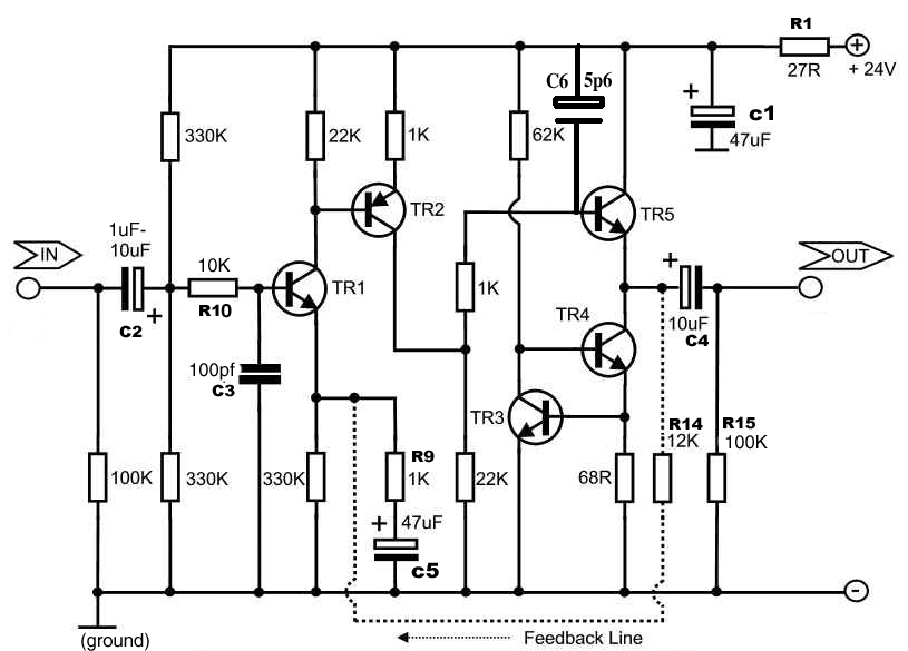

    Ẽm xin lỗi. E cũng xin gửi cái schema con Pre của em ah.

    Em nói vui với bác Pointed vậy thôi chứ có gì đâu, anh em mình tham gia chơi cho vui, vì em sợ nhiều thí sinh bị loại quá nên lo vậy ( trong đó có cả em :) ). Thi xong anh em mình còn dự ....diner mà bác . Chúc các bác vui vẻ để cùng dự thi nhé.
    Bác Virgo: Cặp bóng này rất hay ( nhưng em mới chi đo với 6X5 thôi, em chưa dùng 6X4)

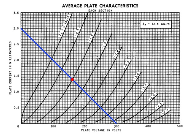

    cháu xin đề nghị với diển đàn muốn cuộc thi được công bằng những thí sinh nộp schema phải có hình vẻ load line for each tube output và voltage để chứng tỏ thí sinh đó design preamp chứ ko phài copy schema để dự thi
    load line và voltage at plate of the tube theo hình sau đây
