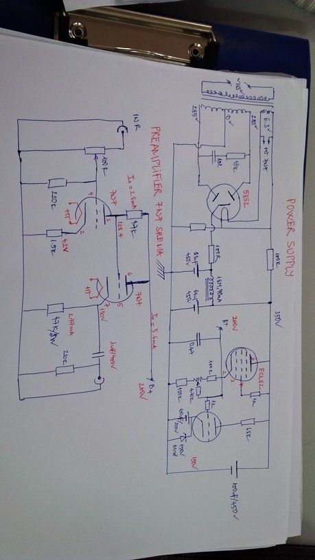

    Em sửa lại cấu hình pre 7N7 và hy vọng nó qua khỏi vòng gửi xe, e chẳng có gì để mà đo ngoại trừ cái đồng hồ vạn năng :(
    Sơ đồ
    Ruột gan
    Ngoại hình

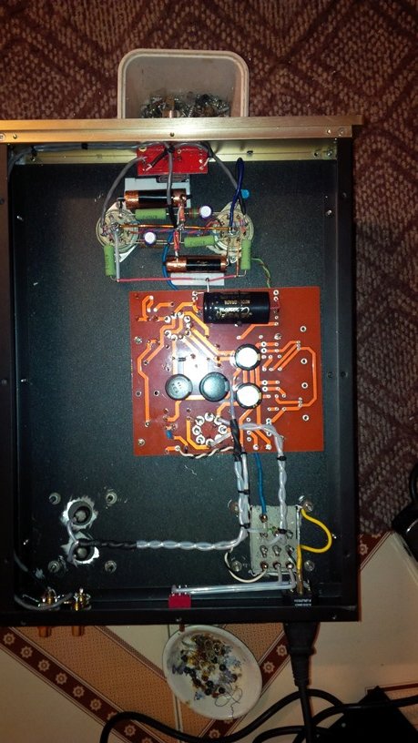

  8. mimosalq
    mimosalq Advanced Member
    8/5/06
    12.824
    122
    vì thèm bia Hà Nội cùng mong muốn giao lưu với anh em mọi vùng miền nên em tạo cái cớ đi thi,nghĩ đến lúc cụng ly leng keng là em thấy sướng tê rồi...
    Con gà của em đây ,làm cho gọn đẹp xong là lên đường.

  9. Vdzung
    Vdzung Advanced Member
    24/6/13
    274
    17
    HCM
    Cảm ơn bác nhé. Em mà có giải là em chia với bác :lol:
    Em chờ BTC cho em vào list cái đã.
  10. Virgo
    Virgo Moderator
    2/12/05
    2.225
    28
    VNAV.VN
    Chúc mừng bác đã vượt qua...rào :lol:
    Cái dòng đo đỏ không đúng đâu :D Có nhiều đèn làm preamp mà nội trở đèn nhỏ hơn 600 Ohms hoặc có nhiều thiết kế để giảm trở kháng đầu ra nữa :wink:

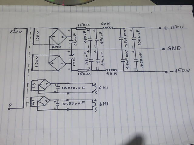

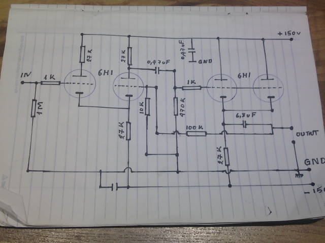

    em xin trả bài cho ban tổ chức
    sản phẩm đã hoàn thành chưa đo kiểm không biết có vượt được rào không nữa

  14. eng.tuananh
    eng.tuananh Advanced Member
    26/11/08
    2.224
    503
    Ha Noi
    Em chưa hình dung làm sao mà cái sơ đồ của bác Tú nó hót được nhỉ? :(

    Cái này hót tốt mà. Có điều hồi tiếp sâu quá !

    em cảm ơn bác virgo em hồi tiếp sâu vì sợ cái vụ méo hài của cụ hu...hu..

    Em thấy nó lạ nên chưa tìm hiểu được, cái đèn đầu tín hiệu từ cathode nửa đầu rồi quay sang cathode nửa sau hả bác?

    cụ KenKen vào nhận sơ đồ giúp em nếu sai em còn kịp sửa
    bác thông cảm chỗ này em chỉ nộp bài không bàn luận ạ
  22. trinh_anhtu
    trinh_anhtu Advanced Member
    6/7/10
    5.678
    731
    Tel Zalo 0913045685
    Mạch vi sai cụ ơi có lâu rồi mà (193X), tương tự như bán dẫn thôi. Nữa đèn thứ nhất búp phơ rồi đưa vào ca tốt nữa thứ hai. Xuất a nốt sang đèn thứ 2 song song 2 nửa búp phơ hạ trở kháng. Hồi tiếp âm quay lại đầu vào (-) của vi sai. Thiết kế này hay, trở kháng ra nhỏ. Hồi tiếp sâu giảm méo, cộng với song song 2 nửa bóng hạ trở kháng. Con này em đoán qua vòng đo kiểm dễ dàng. Chất âm phụ thuộc đèn đầu, tinh chỉnh chút thì chỉ cần 1 con tụ liên lạc.
