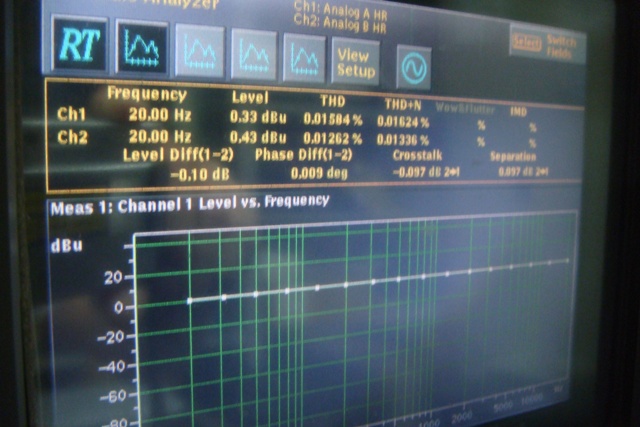

    Chính xác là sáng ngày 14 (t7) hay ngày 15 (CN) vậy bác?

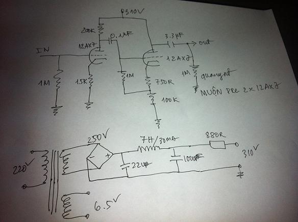

    quangnt: MUỘN pre 2 x 12AX7
    của em giờ mới kêu, xin đăng ký, cảm ơn BTC

    Thấy ai đi đầu thì chạy trước :lol: . Thông số phải nói vẫn thua Opam, còn âm thì lại chuyện khác :p

    sao lại có 0.33-0.43dbu thế bác?

    Dạ chắc là do dây rca không tốt nên phản hồi về máy đo 2 kênh hơi lệch 1 chút thôi ạ, vì là đo 2 kênh cùng 1 lúc.

    Bác hiểu sai ý rồi.
    Theo yêu cầu của ban tổ chức tất cả các thông số đo ở 2V RMS đầu ra trên tải 600Ohm tức là mức tín hiệu phải vào khoảng 8.3 dBu.

    Nhưng biên độ tín hiệu chưa đạt ạ.

    em nộp bài cho MUỘN pre 2 x 12AX7
    thanks

    Vâng biên độ thi dành cho BTC đo ạ :)

    Tụ 3.3uF đấu vào anot không có trở tải mà nó vẫn kêu nhỉ?

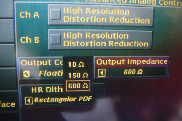

    Bác đặt Output Impedance là 600Ohm như thế kia không phải là tải 600Ohm cho Pre mà là trở kháng ra của Spectrum đang là 600Ohm.
    Với đầu vào là RCA của Pre thì phải bỏ chế độ floating ngõ ra của máy nữa.

    lỗi sơ suất chế bản, em đã edit, thanks bác

    theo em là anh dũng đang đo không tải. còn ngõ ra floating có thể bác dũng treo mát để tránh nhiễu xuyên kênh. với máy có 2 chanel balace thì hoàn toàn có thể đo float khi đo 2 kênh
    hp8903 của testlab cũng đo được float nếu đo từng kênh . tín hiệu cấp vào hight gnd cấp vào low
