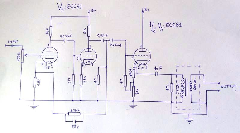

    kính thưa ban tổ chức do tình Hình bóng 6H1 dạo này khan hiếm . khó mua quá nên em xin được đổi cấu hình bóng sang ECC88 ( toàn bộ sơ đồ vẫn y nguyên. chỉ thay mỗi bóng) kính mong ban tổ chức xem xét và chấp nhận cho em ạ . em xin cảm ơn BTC
    cụ syen vào sửa giúp em với và cụ cho em xin đăng ký một suất đo kiểm ngày mai ạ

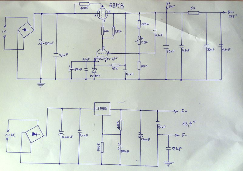

    Em cũng nộp bài :mrgreen:
    PSU
    Pre
  20. paolotuan

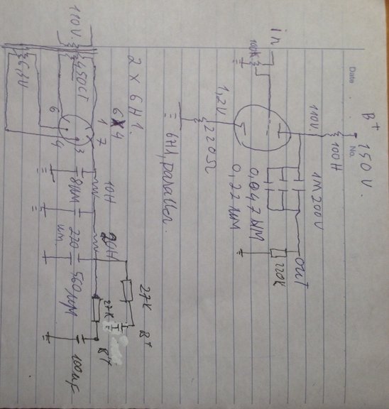

    E xin đăng ký một xuất ,dùng 6h1 - eb mạch paralle

    19

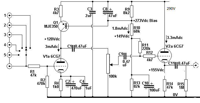

    Sơ đồ mạch của bác Quyetdiy,
    Pre tube 6h1p-eb parallel:
