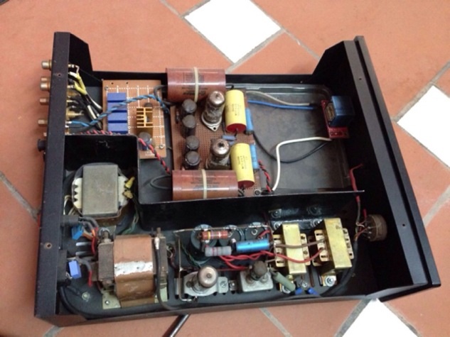

  14. Tien_Hung
    Tien_Hung Advanced Member
    18/8/06
    976
    Đây là đài tiếng nói Tây Hồ, Hồ Tây
    Dề em tét phát out luôn các cụ ợ :))
    Méo 9. Gain 1.75, nhiễu nền 0.7... Đếch xem nữa rút chạy luôn :))
    Có bác nào đấy tét trc em xuất biến thế hẳn hoi nhá .. Mọi thứ cũng ok n có cái méo đến 4 thì cũng out luôn hi hi ..!
    Dề em làm cách đây 8 năm rồi nên hồi đó đến giờ em vẫn dùng, mà nghe chừng linh kiện cũ quá nên nó méo mèo mẹo. Thôi coi n nó già rồi em tha cho nó vậy :)) chúc các bác ở lại thi thố tốt nhá !
    Mời các bác xem ruột dề em !
