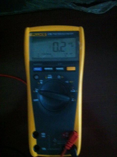

    Trong quá trình lắp nhóm em đã đo thư, nếu nhiễu nền khoảng 1.1-1.5 mV thì nghe thấy ù nhỏ ở loa độ nhậy 92dB đứng cách loa 0.5m
    Nhiễu nền > 1.5mV thì ù cách 2m đã nghe thấy
    Còn làm được <1mV thì hầu như không nghe thấy ù chỉ khi ghé sát tai vào loa thấy chút chút
    Ngưỡng 1mV nhiễu nền rất có lý
    Nhưng đo được nó cả bang em có mỗi cái đồng hồ khủng của anh ca sỹ có thể đo được các loại đồng hồ thông thường móm hết :)

    em làm hoài cũng chả được, đang nghi do mấy cái đồng hồ, cả 4 cái thì cái khá nhất xuống >2mV, mấy cái kia đưa vào toàn 10mV.

    Các loại đồng hồ vạn năng thông thường không đo nổi thông số này, trong số các đồng hồ vạn năng đã thử thì chỉ có mỗi con Fluke True RMS có khả năng đo nhiễu là đạt yêu cầu :D

    Đúng vậy đo nhiễu <1mV rất ít đồng hồ đo được
    Nhóm em dùng loại này
