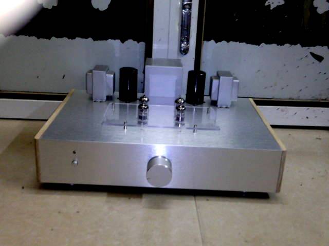

  14. Tú audio1973
    Tú audio1973 Advanced Member
    6/4/12
    2.131
    Thành Nam audio club
    em xinh thế này mà không biết có được hót không ...................nếu không .................thì..................vui cho các bác được hót .. :mrgreen:

    VQ_audio Advanced Member
    13/7/06
    9.261
    28
    Ruột để ngoài da thế kia hót thì ác rồi :lol:
  17. vancao
    vancao Advanced Member
    23/4/08
    648
    Lần đầu cắp sách mà Cụ chém kinh. Đến ngày thi chắc em chỉ dám mang nhõn cái núm + cuộn băng dính. Cóng quá

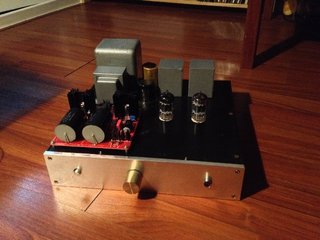

  18. trinh_anhtu
    trinh_anhtu Advanced Member
    6/7/10
    5.678
    731
    Tel Zalo 0913045685
    Quả lộ thiên này làm tí cay về cầm núm trật tay sang tụ nguồn vặn thì kêu hay phải biết :p Chim cụ nhìn có vẻ sốc thuốc.
    Báo cáo cụ Văn chiều nay tay thợ mộc đóng cho cái hòm, nhét vào cũng thấy em nó la. Ngồi chờ em nó hát mà không thấy :mrgreen: Thôi, đăng ký tham gia cũng là thành công lớn rồi.

  21. Virgo
    Virgo Moderator
    2/12/05
    2.225
    28
    VNAV.VN
    Xem hình thì cái bo nguồn cho vào trong được mà cụ.
    Khi nào thì đo và nghe được đây cụ ơi !

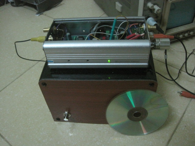

  22. trinh_anhtu
    6/7/10
    5.678
    731
    Tel Zalo 0913045685
    Các cụ có rề xuất tụ không tự tin lắm khi đo kiểm thì mắc cho em 1 con trở R(thêm) từ 560R đến 2K nối tiếp từ đầu ra của tụ đến rắc RCA OUT, em đảm bảo cơ hội sẽ tăng lên theo tỉ lệ R(thêm)/600. Kể cả noise và đáp tuyến tần số thấp cùng méo, nhưng con trở này sẽ gần như ko ảnh hưởng gì đến lúc trình diễn.
    Kính các cụ. Cái này hoàn toàn hợp pháp :p

  24. buiducbac
    buiducbac Advanced Member
    25/6/09
    4.165
    Vụ này em thử ồi không ăn thua.
    Nếu cặp kim đo méo vào điểm số 2 và đầu còn lại của tải 600R thì đạt.
    Cặp kim đo từ điểm out và đầu còn lại của tải 600R (tức là đo như thông thường, đo trên 2 đầu tải 600R) thì vưỡn méo như thường.
    Em mắc con trở 1.2K vào vị trí đó.
    Em không lý giải được tải tại sao thế. về mặt lý thuyết nhẽ ra phải đạt :)
