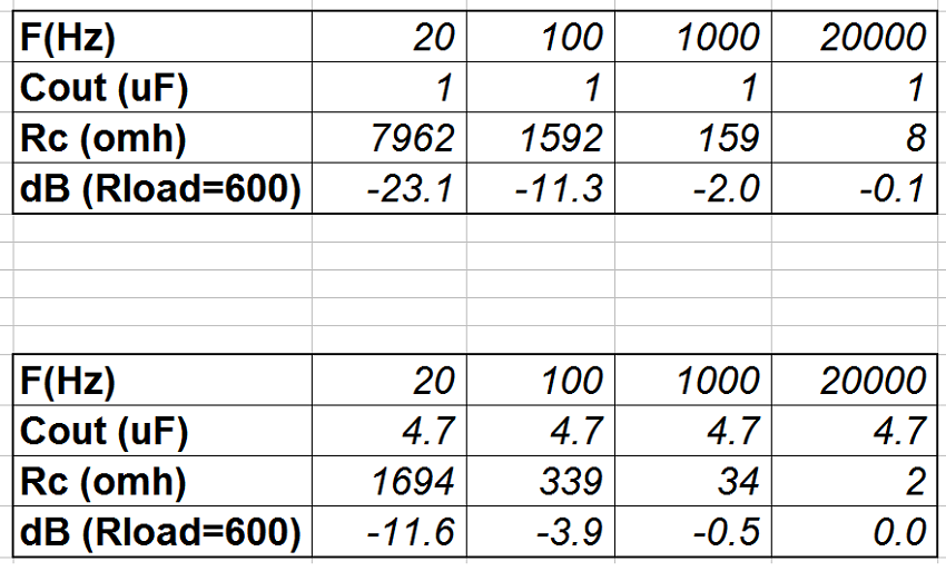

  21. trinh_anhtu
    trinh_anhtu Advanced Member
    6/7/10
    5.678
    731
    Tel Zalo 0913045685
    Em nói rất rõ là đo với tải 600R, (600R là trở kháng rất thấp gần như ko có ampli nào mà vào thấp thế). Nếu bác dùng tụ ra chỉ loanh quanh 1uF (Đại thể là thế) khi nghe với ampli bình thường thì ko thấy mất cân bằng giải tần (Vì trở kháng ampli vào cao nên tụ 1uF cũng trở nên trong suốt). Nếu như tiêu chí tải 600R suy hao 1dB thì bác biết phải dùng tụ lớn hơn 1uF nhiều rồi.
    Lý thuyết thì trở kháng ra càng nhỏ sẽ ít bị ảnh hưởng tín hiệu khi truyền xa, tức là nhiễu ít vào. Ảnh hưởng của đường truyền (Hay dây tín hiệu) càng ít, ảnh hưởng tầng sau đến tầng trước càng ít (Suy ra méo ít). Nhưng thấp bao nhiêu gọi là thấp thì phụ thuộc vào mức so sánh với trở kháng tầng sau. Cần gì phải là 600R... mà ko là số khác.
    Cụ hơi nhạy cảm về vụ hay đấy, điều em nói chẳng liên quan gì hay. Mà chỉ là việc đo thôi.
  22. trinh_anhtu
    6/7/10
    5.678
    731
    Tel Zalo 0913045685
    Bác tuantranphu xem bảng em tính suy hao với tụ xuất tiêu biểu là 1uF và 4.7uF. Cho rằng đáp tuyến rề (ko có tụ là phẳng lý tưởng), thì với trở kháng tải 600R xem ra tiêu chí 20-20000Hz~1dB là không khả thi rồi.
      File size:
      90,4 KB
      Views:
      188

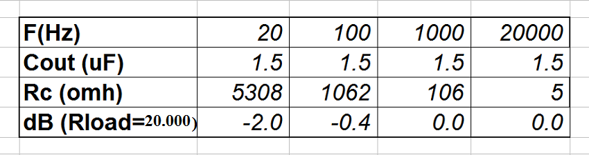

  24. trinh_anhtu
    6/7/10
    5.678
    731
    Tel Zalo 0913045685
    Như cụ Syen thì con pao đó có trở kháng vào 20K, vì vậy nếu đo đáp tần từ 20-20000Hz yêu cầu +-1dB (Đo với trở tải 20K thay cho 600R) thì các cụ đã phải có tụ xuất ít nhất là 1.5uF mới vừa vặn vượt qua được vòng gửi xe (Chưa tính rề lồi lõm nữa).
    +-1dB là chênh lệch chỗ cao nhất và thấp nhất là 2dB.
      File size:
      48,2 KB
      Views:
      164
