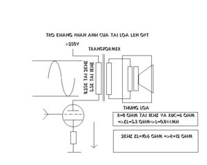

    Em tính toán nó cho ra trở kháng phản ánh lên sơ cấp OPT luôn tăng cao theo tần số,chứng tỏ biên độ tín hiệu ra luôn được nới rộng hơn với tải loa.
    Trong khi với bán dẩn nó bị giới hạn bởi nguồn cung cấp,không tăng theo được.
    Có phải đây là nguyên nhân chính khiến ta có cảm giác tần số cao của đèn luôn tốt hơn về biên độ khi tác động vào tải loa hay không?
