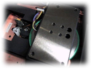

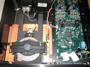

    Xét ra như trên em thấy 860 và 861 giống nhau về phần cơ, giải mã 4 con 1702k cho 860 và 4 con 1704k cho 861, trừ 861se thì phần cơ được nâng cấp thêm về cục chặn và miếng kim loại gắn trên dàn cơ. Như hình so sánh dưới đây.(861b trước, 861se sau, 860 cuối cùng )

    Xin Chào cả nhà, hôm nay em rất vui vì câu hỏi của mình đã có giải đáp. Em xin chia sẻ cùng các Bác trên này ít hình ảnh mà search hoài trên google, bing, yahoo mà không tìm ra được câu trả lời. GNSC nâng cấp con wadia 860 lên cấp độ "Reference & SE" là như thế nào và GNSC đã làm gì trong đầu cd 860? Người tìm ra được câu trả lời lại chính là em mới ghê chứ :D
    Thôi em xin post ít hình chia sẻ.
    Điểm khác nhau giữa 860,861 trơn và se là đây.( hình của em chụp không phải sưu tầm trên net đâu.)

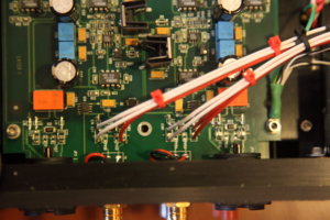

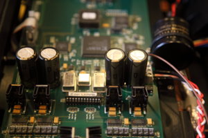

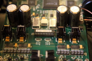

    Em xin tiếp cấp độ "Reference" là những thay đổi sau.
    Cặp tụ khoanh tròn màu đen được thay bằng hai cặp tụ blackgate 2200mf/35v

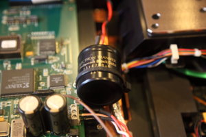

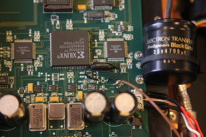

    Xin tiếp.
    Tụ lớn 4700mf/35v ( khoanh tròn đỏ) được thay bằng tụ cùng trị số nhưng là của rubycon blackgate

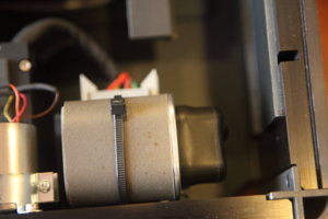

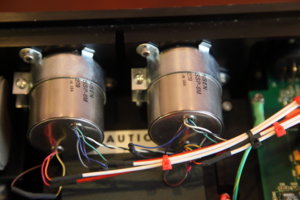

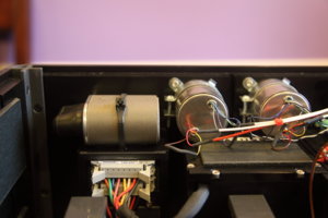

    Dàn tụ output ( chỗ khoanh đỏ) được thay bằng bộ tụ Jensen rất lớn.

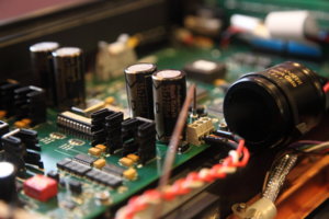

    Tiếp ...

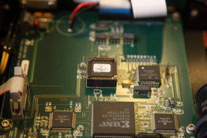

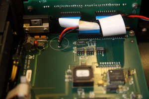

    Hai em chip này đã được lập trình lại, update firmware by GNSC.

    tiếp.... tụ AC cũng được GNSC nâng cấp.

    Tiếp cuộn dây nhí cũng được thay loại lớn hơn.

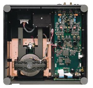

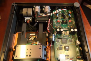

    Tổng thể khi mod xong nó như thế này, so sánh với nguyên bản đã có sự thay đổi rất nhiều. Cả hình thức lẫn âm thanh.

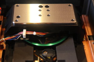

    20
    VietNam/US.

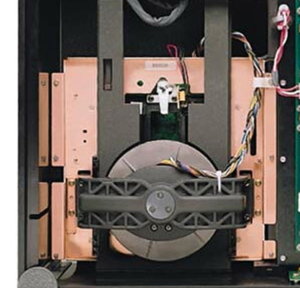

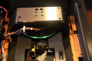

    Dàn cơ cũng khác biệt rất rõ ràng. Khác rất nhiều so với 860,860x và 861b, giống y chang với 861se

    Dàn cơ so sánh giữa 861se và 860 đã được GNSC nâng cấp lên se.
    Loạt hình vừa qua hy vọng có thể giúp giải đáp thắc mắc của một số Bác về GNSC "độ" đầu wadia như thế nào? Và nếu khéo tay và có chút kỹ thuật thì các Bác cũng có thể lên đời giống như GNSC đã lên đời cho Wadia 860. Toàn bộ tiền GNSC mod cho 860 này hết hơn $2000. Bây giờ em nó đã là đẳng cấp "Reference & SE "
    Hình 860se trước và 861se sau.

    tức là bên trong có nhiều tụ nhỏ ? không biết họ bọc chung 1 cái vỏ có dụng ý gì chăng ?

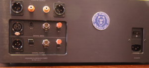

    Mặt tiền và hậu với logo GNSC

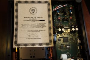

  23. Lamsaigon
    Lamsaigon Advanced Member
    5/12/08
    684
    20
    VietNam/US.
    Giấy chứng nhận của GNSC với hình ảnh đã mod toàn bộ.

    Không phải vậy đâu Bác, lúc đầu em cũng tưởng GNSC họ lấy một đám tụ bỏ vào vỏ nhôm nên cũng mở ra xem cho kỹ thì không phải. Tụ này là loại zin của Jensen chế tạo nó nằm trong vỏ nhôm như vậy GNSC mua về và gắn vào thôi. Mỗi vỏ nhôm như vậy bên trong chứa hai tụ nghĩa là họ đã độ thêm 4 tụ mới vào ngoài ra một số cầu trên board chính họ nối lại bằng cầu bạc, chỗ output.( xem lại hình)
