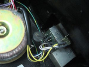

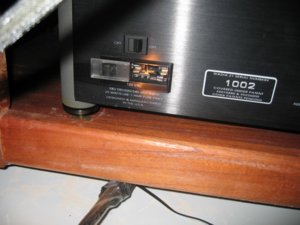

    Các bác cho em hỏi : em có wadia 21 đang xài điện 120v(phía sau máy dưới ổ cắm nguồn có ghi 100/120/220/240v......) để thuận tiện trong xử dụng em muốn chuyển sang 220v(vì bộ dàn toàn 220v) thì phải làm ntn có đơn giản? và khi xử dụng có ảnh hưởng gì đến máy? nếu được các bác chỉ giúp em(có hình minh hoạ thì càng tốt), cám ơn các bác nhiều.
    Có mấy tấm hình em mới chụp không được rõ cho lắm mong các bác cố gắng giúp.

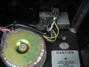

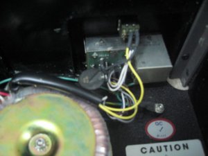

    Hôm nay có một bác chỉ em là những moden cũ(wadia 6,16,21,23...)chuyển điện ở sau lưng máy dưới cầu chì nhưng em loay hoay làm cũng hổng được :( , vì em phải tận dụng cái lọc điện 220v cho toàn bộ dàn nên em rất mong các bác giúp một tay
    Vài tấm hình sau lưng máy:

    Em đang xài wadia16 phía sau ổ cắm giống như hình bác chụp, kéo cầu chì ra nhìn bên trong có thanh card bác rút ra và xoay ngược lại là 220v bác cắm thử lại điện 120v nếu thấy đèn lu lu không đủ sáng tức là cần phải dùng điện 220v.
    Vì giàn của em đang xài toàn điện 120v nên em không đổi, vài dòng chia sẻ. Thân!

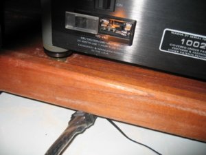

    Bác phải kéo mạnh ra một chút một đầu cầu chì sẽ bung ra, lôi cầu chì ra ngoài bác sẽ nhìn thấy card. cdp của em đã thử rồi bác cứ mạnh dạn kéo ra. Thân!

    Em đả tháo cầu chì bỏ hẳn ra ngoài thì thấy card như hình em chụp , và em mới hì hục tìm cách và thậm chí nạy nữa nhưng em nó vẫn cứ trơ trơ, không có cái thế nào để lấy ra thật căng quá em đỗ cả mồ hôi hột :(
