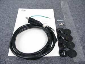

    Cái này mình dùng cho cd được không bác?
    buysell/single_ad.php?ad_id=4157
  8. huyvuacobac
    huyvuacobac Advanced Member
    5/9/07
    6.269
    PN
    Dùng được nếu o dùng dây nguồn xịn :lol:
  9. qbho
    qbho Advanced Member
    11/7/09
    1.885
    Sài Thành
    Dây nguồn zin là phích 3 chấu đấy..., nhưng có kèm theo cái adaptor này thì vô tư lun... :D
