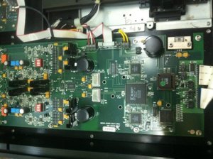

    Các bác giúp em với, em mới mở con WD 16 ra ngó nghiêng xem mắt mũi thế nào thì phát hiện ra mạch của em nó ko giống với bất kỳ con WD 16 nào khác ạ, cảm ơn các bác.

    Bác show vài tấm về thân thể của e ấy xem ntn mà bác bảo không giống?

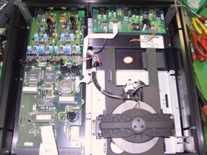

    10/8/14
    Các bác cho em hỏi sao mạch WD 16 của em lại khác so với mấy ảnh trên mạng ạ
    Cái ảnh 1 và 3 là con WD 16 của em con cái pic thứ 2 là trên GG, Mong các bác chỉ giáo

    E cũng đã mổ con wa16 của e ra xem rồi, có vẻ giông của bác, chỉ khác mỗi bộ cơ.cơ của bộ chặn khác v mâm quay đĩa màu xanh quyến rũ lắm bác ah! :lol: vì con của e đã được nâng cấp cơ P70 bởi GNSC rồi.

    Như bác đã biết wadia 16 được sản xuất từ năm 1995-1997 là kết thúc, khả năng rất cao là cái hình trên net là model đời đầu, máy của bác là đời sau vì mạch đã được sắp xếp gọn lại, cân bằng 2 bên. Có công tắc điều chỉnh mức volt ra hay còn gọi là internal switch, và con firmware của bác được gắn trên socket chứ không hàn thẳng vào mạch như model đời đầu, nhìn rất giống với cách bố trí kiểu bảng mạch của các model 850,860 về sau này...
    Theo em bác không nên lo lắng mà nên mừng thì đúng hơn, vì đời sau sẽ cải tiến cho âm thanh tốt hơn đời trước.
