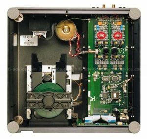

    E có w850, volume để ở max 99, nghe to Ampli vẫn phải để ở mức 1h, CD khác chỉ cần để ở mức 10h là tương đương, bác nào biết xin chỉ giáo?
  13. nhimcon2011
    nhimcon2011 Advanced Member
    Tham gia ngày:
    19/11/12
    Bài viết:
    248
    Đã được thích:
    17
    Bác nên xem vấn đề về cắm đã đúng chưa ? bác chơi thẳng từ CD vào thẳng Pow luôn ah ?
  14. ly hung
    ly hung Advanced Member
    Tham gia ngày:
    17/6/09
    Bài viết:
    567
    Đã được thích:
    Nơi ở:
    Saigon
    Bác xem hình bên trong máy em có khoanh tròn là 2 công tắc chỉnh âm lượng lớn nhỏ, mỗi bên có 4 công tắc nhỏ, bác chỉnh khi nào nghe thấy vừa tai thì để ở mức đó.

    cảm ơn bác, nếu vây có cần đồng hồ đo để cho V ra bằng nhau, chứ chỉnh thế sợ nó bị lệch kênh không bác? nếu đo dùng thiết bị gì cho chính xác.
  16. parasound
    parasound Advanced Member
    Tham gia ngày:
    1/12/06
    Bài viết:
    135
    Đã được thích:
    95
    Không cần , Bác cứ chỉnh hai bên giống nhau là được . Thân
