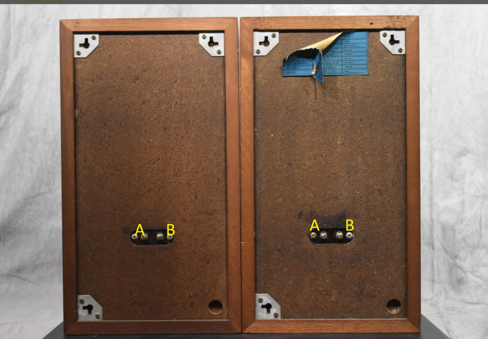

    Screenshot (55).png Nhờ các Bác chỉ dùm cọc nào là + và âm của em loa Dynaco A10 Danmark . Nếu gắn không đúng có ảnh hưởng gì đến loa và ampli không ah ?

    Có 2 cách.
    Tháo loa bass ra, thấy có 4 con vít. Dùng đèn điện thoại soi vào bên trong, rọi vào vị trí 2 cọc gắn trên tấm lưng thùng. Dây nào vào cuộn cảm thì đó chính là dây +. Hoặc thường là màu đỏ.
    Xác định rồi thì thùng bên kia cũng vậy, đánh dấu +.
    Không cần tháo loa, ra mua 1 cục pin tiểu, cực dương của pin và cực âm của pin cứ nối trực tiếp vào 2 cọc loa, để ý loa bass, thấy màn loa xô ra phía trước thì dương pin chính là cực + loa.
    Ngược lại dương pin chính là cực - loa.
    Nhớ chỉ được test trong vòng 1-2s.
    Nếu cặp loa còn rin thì chỉ cần thử 1 thùng.
    Gắn sai cực tính của loa không làm ảnh hưởng amply nhưng có hiện tượng nghịch phase, hiện tượng này làm cho âm thanh nghe mỏng lại, mạnh mẽ không còn.
    Nếu loa chưa dấu mở ra thì cứ qui ước bên trái là cực +.
    Còn cách seach tìm thông tin từ nsx.

    Cách nữa cứ gắn lên nghe để tìm cái đúng nhất

    Để Mình kiểm tra xem .Nếu kiểm tra đúng cực loa bass rồi .
    Còn loa treble thì sao ạ , nhờ các Bác luôn thể . Có phải gỡ loa treble không ah .
