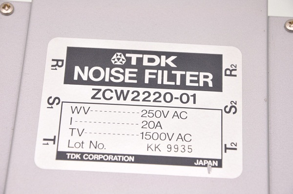

    Chào các bác,
    Cho em hỏi cái filter như hình thì em mắc dây nóng, dây nguội và dây nối đất vô cọc nào ạ. Cám ơn các bác giúp đở!

    Sài Gòn-Việt Nam-Trái Đất
    Cục này là dành cho điện 3 pha ạ! Ký hiện R S T là tên của dây Đỏ Vàng Xanh dương trong hệ thống 3 pha! :D

    338
    cục này dùng cho điện công nghiệp 3 pha, nên không áp phê gì. bác khỏi mắc dây cho bực mình.

    Sài Thành
    Dạ, em cám ơn bác 208 và SKR. Suýt chút nữa là em xuống xiền rùi. Hic hic, vậy mà bác chủ khẳng định chân S là nối đất, còn R là dây nóng, T là dây nguội...hic hic :( . Luôn tiện, 2 bác cho em hỏi luôn là em định mua cục filter chổ bác Yes sir, không biết loại đó xài OK không ạ? 2 bác giúp em 1 chút nữa nhé. Mến.

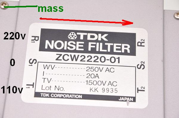

    :D 1 phase hay 3 phase bản thân cũng chả có tội tình chi - các linh kiện lọc điện cơ bản như nhau
    he he - để em chỉ mẹo cho bác chủ sài thử nhe - hình đây , câu từ ổn áp ra - nhất cử lưỡng tiện
    nếu cắm luôn âmly thì kiếm cục 4,50A cho cuộn cảm nó bự , hay hơn

    Em cũng muốn tìm cục 40/50A cho nó dữ mà hỏng thấy. [/quote]
    he he :D không cần xài bự làm chi - lấy cục đó cắm CD-pre- tape.. nho nhỏ được rồi - còn cục công suất âmly- pow khong cần qua lọc - hiệu quả cũng tốt
    làm thiết bị nguồn như mấy cái ổ cắm - chuôi nguồn - CB tổng ... các mối nối điện thật là chắc cú là các bác đã có bộ nguồn hay rồi
    một khi đã setup dàn máy cho ngon lành - âm thanh đầy đủ ngân nga rồi thì khi gắn thêm các thiết bị phụ trợ như lọc nguồn - cách ly - dây nhợ các loại thì sẽ thấy không gian âm thanh thay đổi , tĩnh hơn , đen hơn , trên đó các con âm dường như nhảy nhót thoải mái hơn , rõ nét hơn là ok salem ... mổi thiết bị có tính cách riêng làm cho người nghe giật mình nếu đúng sở thích âm ... còn không thì lại kiếm cái khác phù hợp hơn ...

    263
    Cái chiêu này của anh Dũng em nhiệt liệt phản đối, lý do : biên độ 220V và 110V khác nhau, do đó biên độ nhiễu cũng khác --> cục lọc không triệt tiêu triệt để được nhiễu , chưa kể điện 110/220V ra từ ổn áp ra chắc gì nó còn đồng phase nữa thì cục lọc chả còn tác dụng gì hết.

    Saigon Q3.
    he he - thì đó chỉ là 1 cách ...tiết kiệm và thử nghiệm thôi mà - nói về chuyên sâu thì cái gì cũng có mặt trái , phải hết
    nếu không thử chả lẻ đem bỏ sao :D thấy không đạt thì xài 1 phase , lâu ngày chưa phê thì đổi loại khác he he

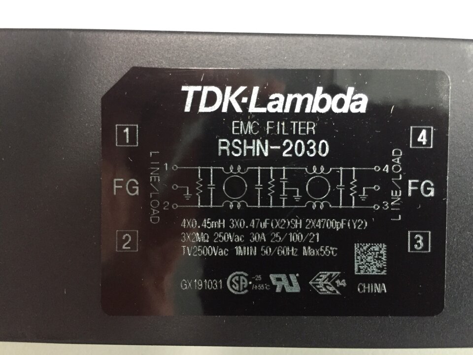

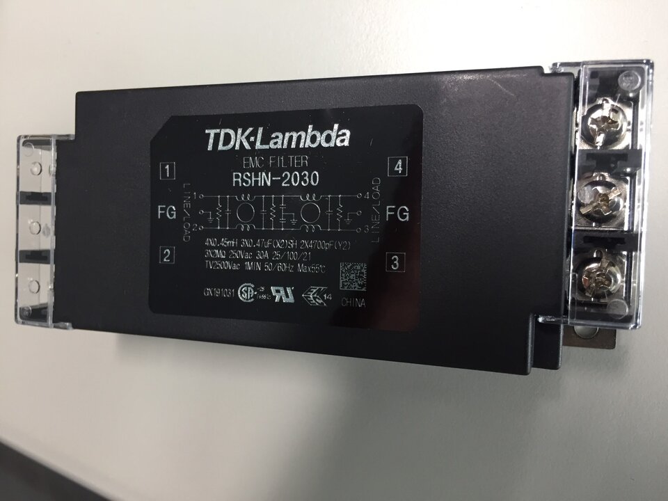

    92
    em cũng có cục lọc này, chưa xác định được chiều và dây nóng- dây nguội, nhờ các bác chỉ giúp.

    234
    2 đầu như nhau, ngược xuôi cũng thế
