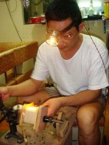

    Tướng quân chơi đèn soi ếch :lol: bằng điện đã cách ly chưa? :D
    Bu em ngó ảnh này, bả xui: Bảo nó mặc quần dài vào cho...cách điện !! :lol:
    Ặc ặc...!

    Cái tay quay em đã tháo bỏ phần bánh răng truyền lực rồi ,như vậy là cầm cái tay đó quay trực tiếp đấy chứ .Vì thế nên nó rít dây cũng tốt do ko có độ rơ ,quay một vòng thì bobin cũng chỉ một vòng nên khi quay khá dễ dàng mà vẫn đều tay đấy .

    Có cách ly chứ ,cám ơn thân mẫu bác giúp mình nhé :!:

    đại hiệp này đỡ đòn khá quá, heheh
    tóm lại em thấy đại hiệp mà quấn dây vào tu vít là hỏng rồi, kiểu này lớp vỏ kiến cánh cách điện rạn hết rồi, rất dễ phóng điện hê hê,
    mà quấn nguồn càng phải cẩn thận hơn về vụ cách điện, cái vụ màng chắn tĩnh điện này rồi cũng nối vào mass đóa, nếu mà chạm vào dây cao áp mà không đảm bảo cách điện tốt thì... rằng.... là mà, tóe lửa :lol:
    PS. dây đốt tim 5v phải cách điện cực tốt nhé, nếu không pháo hoa bay đầy đó nhé :) em té đây

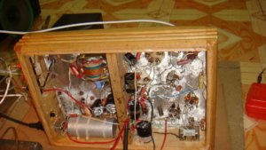

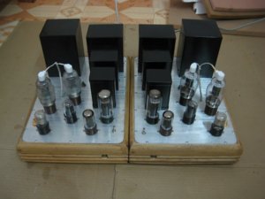

    em lại show hàng tiếp đây,
    Rồi thời gian trôi qua, hết dự án 6p3c PP đến 6p6p SE
    thế là lại đến cuối năm 2008 ae trên diễn đàn lại tư bừng các dự án SUMO. lần này em lấy hết can đảm và với máu liều chưa từng có mạnh tay đăng ký tham dự sumo 2008 với chim 807 PP
    sau hơn tháng dùi mài, nó ra hình dạng này đây :) giờ em lôi ra kính trình các đại hiệp chém cho nó rụng lông :lol:

    quá trình thực hiện thành công dự án này, em chân thành cảm ơn các bác. Hien gia, quanghn, phuongdn....
    về sự rắc rối, phức tạp, lung tung quyền thế này thì em xin đứng thứ nhất heheh :lol:

    Ma Đèn tuần sau về nhớ lên lịch đi đồng nát nhé. Máu lắm rồi.
    Công nhận ampli Ma Đèn lắp nó loằng tà là ngoằng thật.

    Ma đèn thì phải đi dây như ma trận chứ! :D
