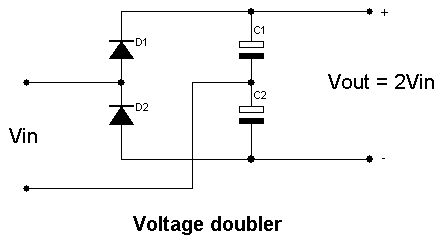

    Nhiều mụn lão hiệp và các đại hiệp Xã đoàn bữa nay đi đâu hết rồi, vào giúp tại hạ với.
    Tại hạ đang cần nắn AC > DC, dùng diode, nhưng tại hạ không muốn áp ra bằng 1,4 áp vào, nên định chơi thế này, các đại hiệp dòm qua coi có khả thi không.

    đây là mạch bội áp kinh điển , nhớ chọn c1 = c2

    Bội áp thì tại hạ nghĩ nó phải Vout = 2,8Vin chứ đại hiệp, sao cái này chỉ = 2 là sao ạh

    cái này còn có tên là mạch chỉnh lưu nhân hai ( x2) lão ạ
    trong thực tế x1.8 hay lão nhầm = 2.8

    Hờ hờ, hôm rồi tại hạ có cục nguồn 25/0/25 mà tại hạ cần áp ra +/-50VDC, nắn bình thường thì không lên được, tại hạ đem ra hỏi, thế mà có ông kia kêu tại hạ vứt đi, đại hiệp thấy có dễ nóng không :mrgreen:

    ông ấy khuyên đúng đấy . áp x2 thì dòng giảm một nửa ( :2 )

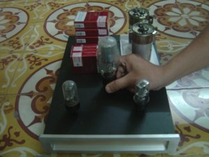

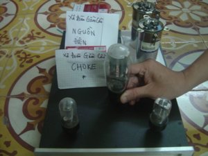

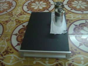

    Xin các đại hiệp thật bình tâm để chém em.
    Số là em định sắp xếp chasis cho dự án pre như thế này . Các đại hiệp xem nó có đẹp không, và nhất là bố trí có hợp lý không ạ.

    Nhưng cái cục của em thì sau khi dòng giảm một nửa, khiêm tốn mà nói nó vẫn còn 3,5A, em nghĩ nó dư sức kéo .... 2 quả Amp bán dẫn, nóng tập 2 :mrgreen:
    Đang nóng gặp tấm hình này giống như vớ được chai .... đốc tờ thanh :lol:
    Có lẽ đây là kiểu đì zdai phá cách giống đại -lâm-linh trong âm nhạc.
    Trong tuần này em gặp 2 món ngoài sức tưởng tượng của em, món thứ nhất của ngóc, còn món thứ 2 là đây.

    Re: Xã đoàn Gầm cầu-Nhậu, Chém gió và DIY
    cụ nói làm em chỉ muốn giã từ sự nghiệp DIY, xã đoàn mất đi một kiệt tác............ :cry: :cry:
    Một thiết kế rất 467, không thể xuất sứ đâu ngoài 467 anh hùng :lol: :lol: :lol:
    Gà Nguyên Soái : Thật sự đây là một thiết kế phá cách, nó rũ bỏ hết những gì cũ xưa nhất. Chỉ có nguyên soái là hiểu em :) .
    Ma Ma : Nói chung là còn nhiều điều phải bàn lắm, nhưng nếu sau này quen mắt rồi, Ma Ma sẽ thấy đẹp
