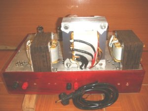

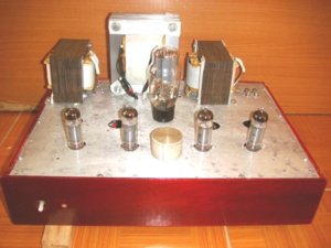

    Báo cáo bằng hình ảnh,mấy bóng trong hình là 6p14pvaf một bóng nắn .Tại hạ cắm vào ngắm cho "phê"

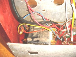

    mặt trong

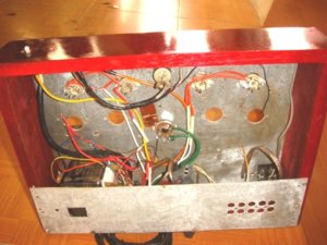

    Sót một tấm pot nốt

    Tại hạ mở màn nhát đầu tiên:
    Nhin ampli của Tướng quân gợi nhớ đến dãy Ba Vì trùng điệp giăng lối. Cục nguồn lừng lững như dãy núi cả, cung cấp sinh khí (dòng điện) nuôi dưỡng đàn con tube.
    Hai OPT đứng như Thanh Long Bạch Hổ chầu hai bên, như hộ vệ cho cục nguồn lừng lững.
    Bốn chiếc đèn chín chân tăm như Tứ Đại Anh Hùng dàn hàng ngang, gợi nhơ đến những trận đánh oai hùng trong lịch sử.
    Còn con đèn nắn chả ăn nhập gì.
    Test điếc qua ảnh: Âm thanh sẽ rất lẩn quất ma quái, hợp với nhạc cổ truyền .

    Về cơ bản cụ xã trưởng đã nhận xét hét rồi, iem chỉ còn nhận xét được mỗi một điều : thedung tướng quân bố trí "chênh vênh" quá, mấy cục nguồn đang bị dồn tới bờ vực thẳm => xét về phong thủy như vậy là...Chênh vênh lắm ạ... :cry:

    thế còn mấy cái lỗ để làm cái gì kia ?không kiếm thêm đèn bắt nốt vào :evil:

    Giống quả EL34 đầu tay của Iem :lol: chán quá

    Tại hạ xin mở nhát thứ 2:
    ''Hai OPT đứng như Thanh Long Bạch Hổ chầu hai bên, như hộ vệ cho cục nguồn lừng lững.
    dây điện hàn đưa đi đua lại như Phượng vũ Long phi
    hehe cho nên tiếng hát nó mới long lanh lóng lánh chứ :lol:
    PS: Trấn đoài đại hiệp nhặt được mấy cái RCA ở đâu vậy??? sao đen đen bẩn bẩn thế :lol:

    Nhát kế tiếp.
    cọc RCA tháo máy dàn nghĩa địa, vì là .... nghĩa địa nên sẽ cho ra âm thanh ... ma quái, không lường trước được, lúc mờ mờ sương khói, lúc hiện ra lồ lộ, hoặc thoắt ẩn thoắt hiện, như ... ma :lol: (loại cọc này cẩn thận vấn đề tiếp xúc ạh)
    Fe OPT lúc vô Fe không được vệ sinh kỹ, khả năng lúc đang cao hứng, ca sỹ có thể bị mất một số thứ (răng, tóc, nước miếng...) hoặc nhạc công có thể bị .... bệnh ngoài da (ngứa gãi sồn sột :lol: )
    Dây cao áp không có nút chặn, quá trình sử dụng dễ bị mặt nhôm cứa vào, không an toàn điện.
    Núm volume nằm quá gần tube, khi sử dụng dễ chạm tay vào tube, phỏng.
    Mặt nhôm trước khi ráp chưa được làm sạch hay đánh bóng, nhìn mất vệ sinh quá. :lol:
    Tổng thể: ngang ngửa với pre của Xã chủ.
    Tạm thời vậy, trời hết mưa rồi, tối em chém tiếp, còn nhiều đất quá. :lol:

    để amp tube không bị ù cần tuân thủ 1 vài nguyên tắc sau:
    1.dây đốt tim của cần xoắn chặt lại với nhau không nên để chạy song song thế kia
    2. phần dây tín hiệu nên đặt cách xa biến áp nguồn càng xa càng tốt (cọc loa đặt ngay dưới nguồn thế kia dễ bị nhiễu lắm :) )
    3. các biến áp đặt lên chassic thế kia nên có 1 lớp lót bằng cao su và nên bắt đủ 4 vít (chống rung khi có điện chạy qua)
    4...........

    Sẵn trớn táng thêm phát nữa.
    OPT không dùng đai, siết quá nên bị phình ở giữa, đêm khuya muốn nghe nhạc chỉ cần gỡ dây loa ra, đấu tắt 2 cọc loa lại, và nghe bằng .... OPT, rất .... ma quái :lol:
    Dây nguồn dùng dây nguồn vi tính, lỗ khoan lại nhỏ quá, lúc xỏ dây tướng quân dùng sức kéo mạnh quá, hậu quả lả ruột thìcó thể đã rạn nứt, vỏ thì đã bị trày xước, soi kỹ có thể có chỗ ... lòi xương ra.
    Volume nhìn không rõ, nhưng hình như xét theo cái nhìn thấy thì là loại Analog chứ không phải logarit.
    Tạm thế, chút rảnh vào làm thêm vài nhát nữa. :lol:
