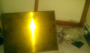

    Bình tĩnh đi, vừa kiếm được miếng đồng vàng dầy 1,2mm làm chassi này!
