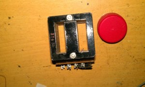

    Bộ Fe của em đây, bên cạch là cái nắp chai 'Trà Chanh'.
    Lão xem giúp quấn OPT cho đèn gì ạ!? :(

    Fe này quá dữ luôn, tại hạ tưởng món binh khí này thất truyền lâu rồi, không ngờ Giáo đầu còn kiếm được. Nghe giang hồ đồn Fe này quấn càng ít vòng càng nhiều Henry, chả biết có thật không.

    vậy khỏi quấn vòng nào = max HEN-RY !

    Quá đúng, đó là chân lý.
    Fe tốt nhất là ... không có Fe :lol:

    Vậy là e hiểu roài. Quấn chóc cho chim sẻ được không đại ca?

    > limk : choke load !

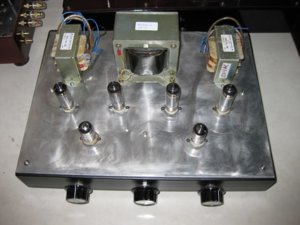

    đố cả nhà : amp của ai ?

    Không biết của ai mà xấu thế Nghệt Lão hiệp ơi! Xấu không muốn cấu

    Cảm xúc dâng trào, tí nữa em bật khóc :(

    Ai thấy cường đại hiệp đâu làm ơnq bắt giùm về đây gấp .cho ý kiến chỉ đạo .
    Sau khi điều chỉnh trở thoáT katoot tùe môic con một đèn thành 2 đèn một con thì áp DC sau nắn đã lên đến 340vdc ,sau choke là 300vdc .ÁP ka tốt là 22v ,như vậy là 50ma một đèn =cao .Đã chỉnh thành 330r thì một bên áp ka tốt vẫn là 22v =33ma một đèn =chuẩn nhưng kênh kia lại là 25v-- vẫn được nhưng ko cân .Nối tiếp thêm một trở 4,7r thì áp tăng lên 25,5v .
    Đề nghị cho ý kiến chỉ đạo gấp để còn bắt đầu tiếp .

    chạy 50mA đi , P= U X I = ( 300-22 ) X 0,05 = 13,9 (W) . thoải con gà mái đi ! tướng quân

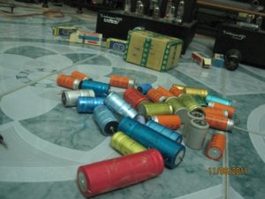

    em xin có lời cảm ơn sâu sắc đến sự giúp đỡ về mặt vật chất của ngài mesl ah!Những chú tụ hôm nay đã được nằm trong bàn tay che chở âu yếm của em,một lần nữa em xin cảm ơn ngài mesl thật to vì tình cảm ngài đã dành cho iem ah

    Nghệt lão hiệp đề dòng chữ Gabolino bé xíu thế kia thì ai mà biết là của ai mà đoán ạ :lol:

    Vừa pót xong bấm vội ko nhìn mất tiêu rồi .
    Cấp báo ,áp ca tốt bóng EF184 LÀ 1,2V .
    Nhưng bóng 6h1 thì cao quá ,em tắt vội chả dám đo kỹ vì thấy để thang 50v mà vọt kịch kim luôn .CHo ý kiến gấp

    Lổn nhổn như pháo tép Bình Đà!
    Xấu ----> cần phải phấn đấu :mrgreen:
