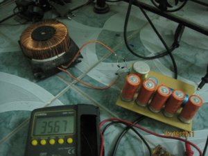

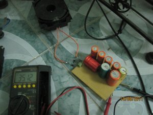

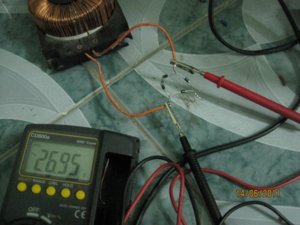

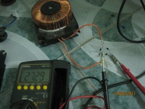

    lão nghệt cho em hỏi!Từ ~ sang DC qua diod diện áp phải tăng 1,4 lần đúng không lão...?
    Sao em đo nó ra thế này hay con 4007 chết rồi?

    Ngóc ơi là Ngóc, kẹp con tụ vào :mrgreen:

    Re: Xã đoàn Gầm cầu-Nhậu, Chém gió và DIY
    Ách sần, chưa cháy nổ có nghĩa là tụ còn ngon!Còn test tiếc giề không lão nghệt???

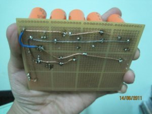

    Tại hạ nghĩ chắc tướng quân chít lộn dây trên cái volume rồi, tháo ra coi thử đi tướng quân.

    Cũng nghi lắm ,riêng cái vụ volum NHỰT BỔN này lần nào mình hàn cũng lộn đầu ,thía mới lạ chứ nị .

    Mời ngài kiểm tra lai dùm em cái vu đấu mass cho volum :D

    Thế các cụ bảo có chán ko cơ chứ ,làm mãi mà hàn có cái volum cũng ko đúng làm cho cứ đi chỉnh gain mãi .Ổn rồi cụ Cường ạ .HẾT CẢAAAAAA HỒN :lol: :lol:

    Bo 2 ách sần chưa cháy nổ!Có nghĩa là ngon dùng được các cụ nhể :lol: :lol:
