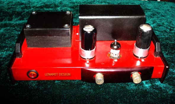

  11. lenamit
    lenamit Advanced Member
    1/6/08
    2.444
    Có nắng , có gió , không có cái đó
    Cái ampli bé xíu này tận dụng từ cái xác máy radio phono gần giống của bác chủ ,làm cái chassis khác cho dễ nhìn vài w nghe cho vui
