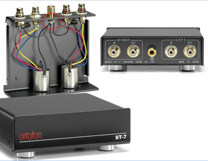

    - Trong step-up thì bác mở nó ra, coi xem các mối hàn và dây từ 2 cuộn BA có OK không, có bị chạm dây gì không, có bị đứt hoặc mô-ve đoạn nào không. Lấy tay lắc nhẹ cọc RCA xem có bị lỏng không. (như trong hình e đính kèm, nó có mấy con vít thôi, mở nhanh lắm).

    Step-up khoai đó bác, trong đó có 2 cuộn b/a, nhỏ. Nếu nó bị lỏng jack, hoặc cái dây đen nối mass vào vỏ (như trong hình chỗ khoanh đỏ ấy), hoặc đầu nối dây vàng/đỏ thì còn đỡ (mong là chỉ ở đoạn dây đen mass, thường ù là do nó), chứ còn dây bên trong 2 cuộn kia thì mệt đấy. Bác cứ từ tốn, mở ra, chụp và gởi hình lên đây, để mọi người cùng làm ... bác sĩ online :D

    Nếu bác ở Hà nội thì mang stepup qua em, em kiểm tra free.
    Nhìn ảnh chụp stepup, em nghĩ là do cách hàn dây
