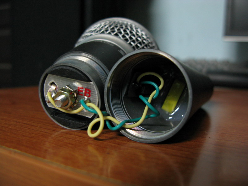

    Đầu tiên là mic ạ, em đặt cạnh mic sao việt để các bác tiện so sánh.
    Còn khi thử thì Tiếng của SM58S mới mua rộng và vang hơn SM58 sao việt. Nhưng cũng dễ hú hơn nhiều và cầm cũng nhẹ hơn chút xíu
    Bên trái là SM58 có on off mới mua, phải là mic sao việt.
    Lần này là củ mic . sao việt bên trái, mới mua bên phải >>> độ nhún của củ mic khi ấn xuống gần như ko có
    Chấu cắm. Nhìn kỹ bên trong có chữ Shure nổi

    Tiếp về mic ạ
    Ruột mic

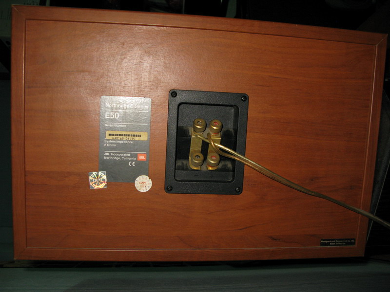

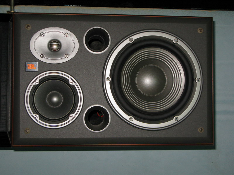

    Tiếp đến là loa JBL E50, thấy có tem của DAPT, chẳng biết cửa hàng đâu luôn

    Em không chắc về loa và amp nhưng micro là hàng copy chắc chắn bác ạ.

    Nhận xét đầu tiên là 2 sợi dây nối từ thân mic đến đầu mic của SM58 Mexico xịn của em nó có màu khác bác ah :mrgreen:

    Amp này là hàng nhái đó bác ạ.Hàng nhái này quá rõ chưa có đẳng cấp nhái đồ hiệu.Loa jbl thị trường châu á.SX hong kong,không thuộc hệ thông jbl toàn cầu.Mic thì quá rõ rồi khỏi bàn
