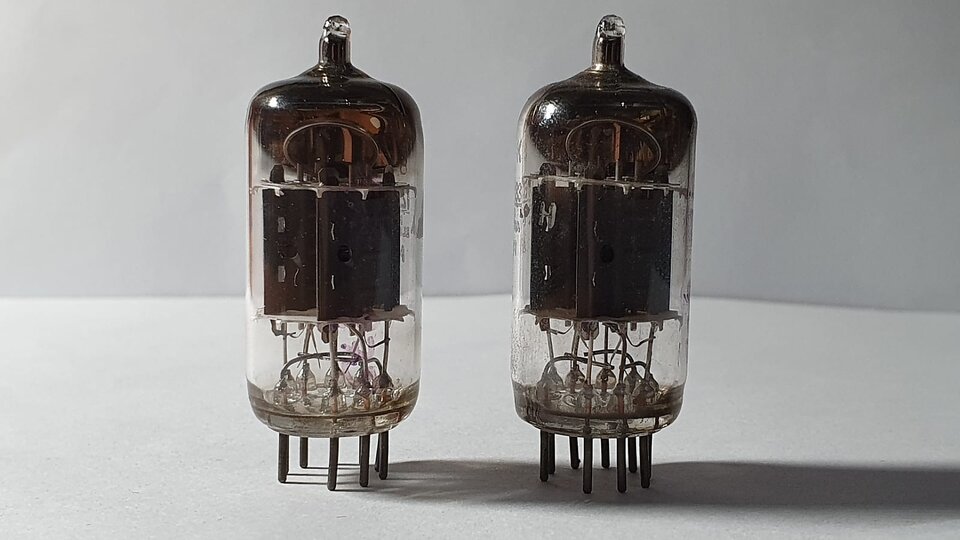

    Chào các bác, chuyện là em có mua 4 bóng ECC83 Philips (getter nghiêng 45 độ) của 1 bác trên group VNAV mình luôn. Bóng này bác bán nói bóng Phillips nhưng theo công nghê Mullard của Anh. Khi nhận hàng em ktra thấy bóng có 1 số vấn đề sau nên em đang nghi bóng này in lại nhãn Philips chứ không phải chính hãng.
    1) Trên bóng không hề có code nào hết.
    2) Em không kiếm đươc 1 thông tin nào trên web nước ngoài có bóng tương tự vậy
    3) Nghi vấn chữ in rất xấu, chữ Philips ko chuẩn như logo Philips. (Chữ in màu mực mới trong khi đời cũ và chân khá cũ)
    4) Rất giống bóng Matsushita và bóng Nhật khác.
    Em và bác bán đều có nhu cầu xác minh và nghe các ý kiến từ các bác. Mong các bác có nhiều kinh nghiệm xem qua và cho em xin ý kiến.

    Em cũng có hỏi thêm thông tin trên group VNAV trên FB cũng nhận được nhiều ý kiến là bóng Nhật. Hoặc nếu Phillips, Valvo hay Mullard thì phải có code.

  3. Antubes
    Antubes Advanced Members
    7/8/14
    26
    338
    theo em thấy bóng này japan bác nhé em có 1 mớ bán 800-1tr/ căp. mullard đều có code

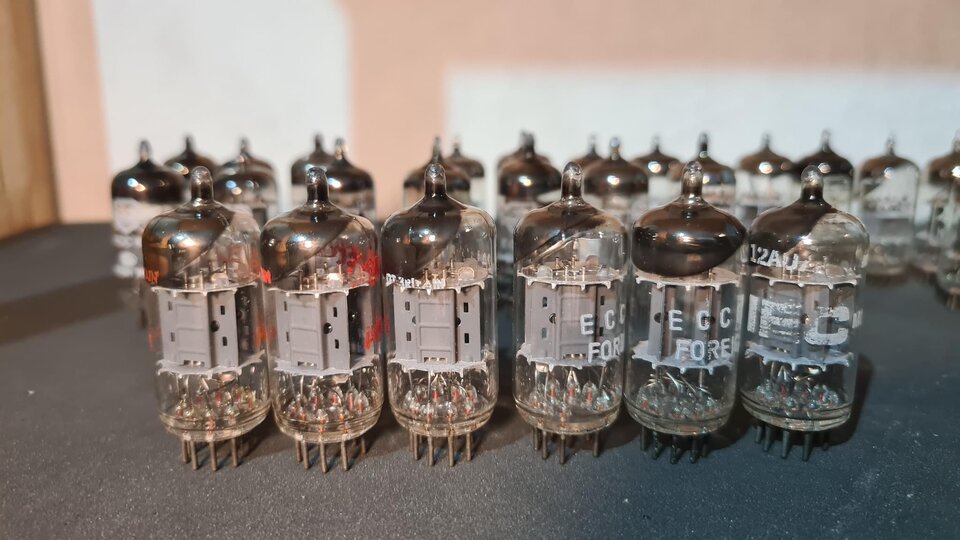

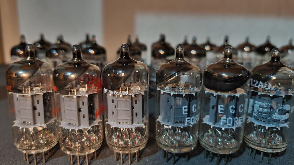

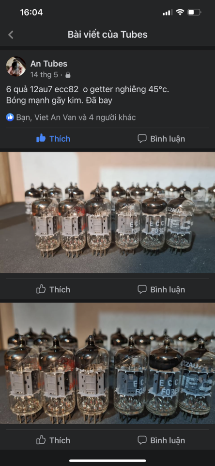

    Bác chụp vài bóng đang bán giá 800 để ae so sánh cho trực quan ạ :rolleyes:

    loại này em ko lạ gì em đang hết, 12au 12ax dòng này em nhiều!

  6. Antubes
    7/8/14
    26
    338
    em toàn bán theo lô đây bác 100% là nó

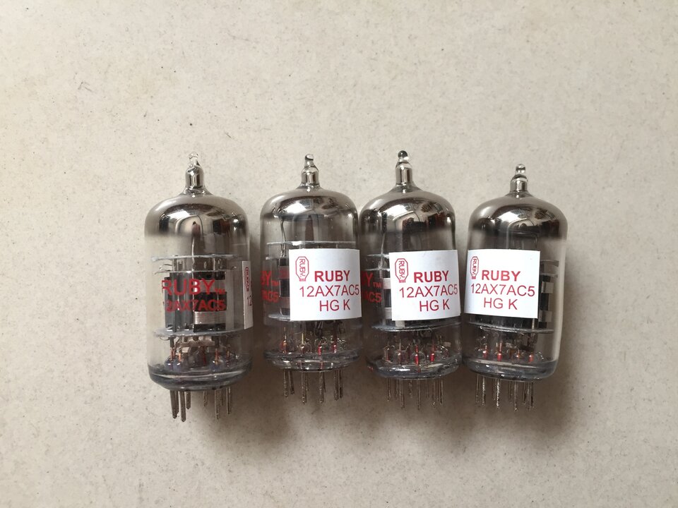

    ảnh bác tham khảo thêm

  8. Antubes
    7/8/14
    26
    338

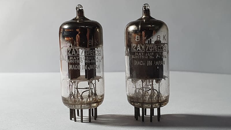

    bác google ra cả mớ 12ax7 japan

  9. Ha Bui
    Ha Bui Approved Member
    9/4/21
    26
    121
    Cảm ơn bác naman đã nhiệt tình đưa hình ảnh dẫn chứng
  10. thuy ar3a
    thuy ar3a Approved Member
    25/4/20
    134
    "naman, post: 2885366, member: 49896"]theo em thấy bóng này japan bác nhé em có 1 mớ bán 800-1tr/ căp. mullard đều có code
    chuẩn luôn

  13. bathiet
    bathiet Advanced Member
    27/11/09
    390
    135
    99,9% là bóng Nhật rồi bác ơi

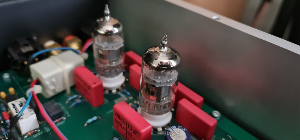

    Mình thì lại có cái tube dac hãng, có vẻ hãng dấu thông tin bóng, nên trên bóng không có chữ gì hết, chỉ biết là 12ax7/ECc83.

    Bóng của bác giống loại này, dường như là nó đó bác, ảnh bác đưa lên không rõ lắm

  21. walk
    walk Advanced Member
    8/5/15
    123
    530
    Máy của em là Accustic Art rất nhỏ, nó ghi hand made in Germany, chắc số lượng cũng ko nhiều
