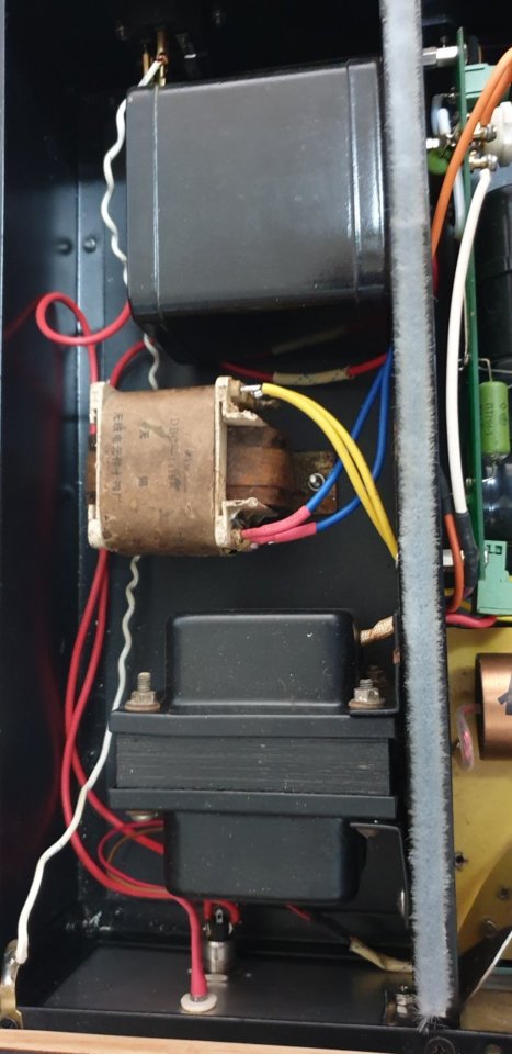

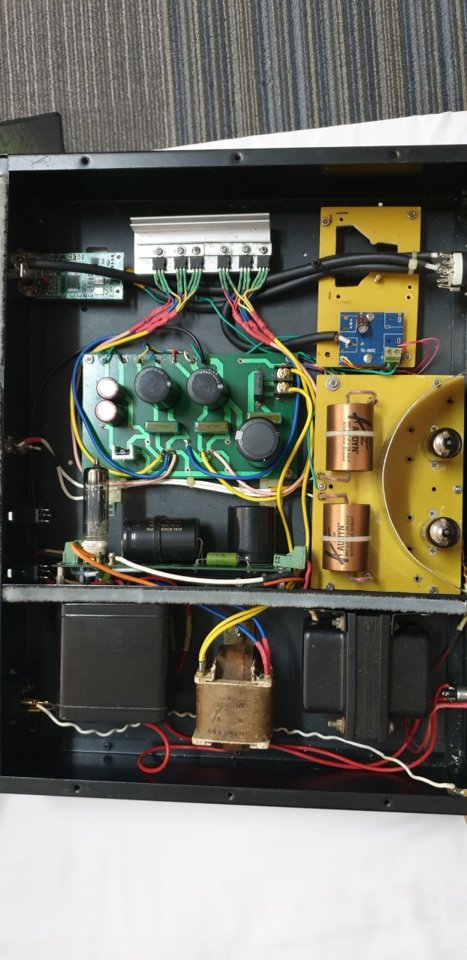

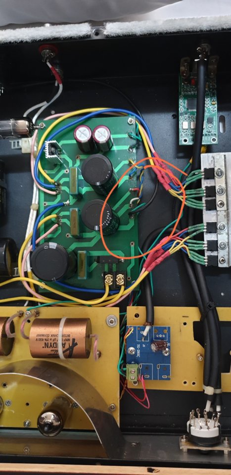

    Tình hình em có 1 DAC DIY đèn, điện 220v khi sử dụng cắm điện vào và bật công tắc nguồn hát được khoảng 1 bài thì phát ra tiếng kêu và rè chỗ phần nguồn. Nhưng âm thanh ra amply và loa ko bị gì. Điện nhà em hay dao động và có đấu mas. Lúc điện thấp 214-217 vẫn kêu, 220-230 vẫn kêu. E cắm dây nguồn DAC trc và sau lọc điện vẫn bị tình trạng này. Mong các Anh chỉ giáo giúp ạ! Em đính kèm hình ảnh! Xin cảm ơn MOD!

    Bệnh này thường do các lá sắt của biến thế nguồn ghép không chặt nên sinh tiếng kêu. Bạn kiểm tra kỹ xem

    Dạ em cảm ơn anh. Vậy phải siết ốc lại hay có phương án nào khác ko ạ? Và có cái lạ e mang đến chỗ điện ít dao động thì nó ko kêu??
