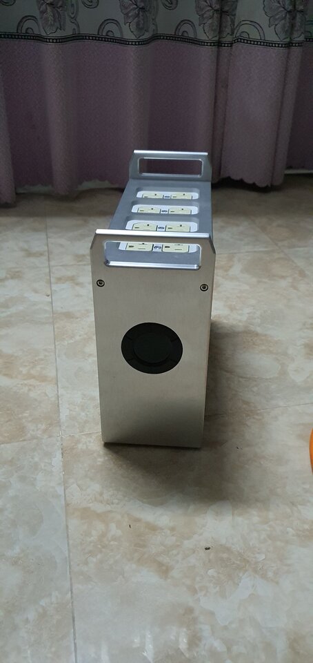

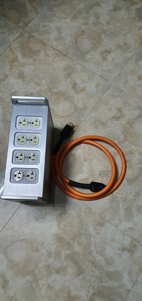

    Em tự DIY từ ổ cắm đến BACL về chơi.Lựa chọn dây dẫn điện rất quan trọng.

    Em tự DIY dc vừa biến áp vừa ổ cắm có lọc.Lọc hàng máy công nghiệp và tốn khá nhiều tiền đi dây bên trong vì em thay đổi rất nhiều loại dây.Cái em nhận dc phần dây nguồn cấp điện hay các dây đi bên trong lọc BA rất quan trọng.Hiện tại em dùng dây Linn k800 em thấy dây khá hay trong tầm tiền
