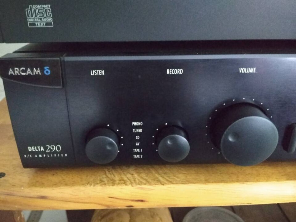

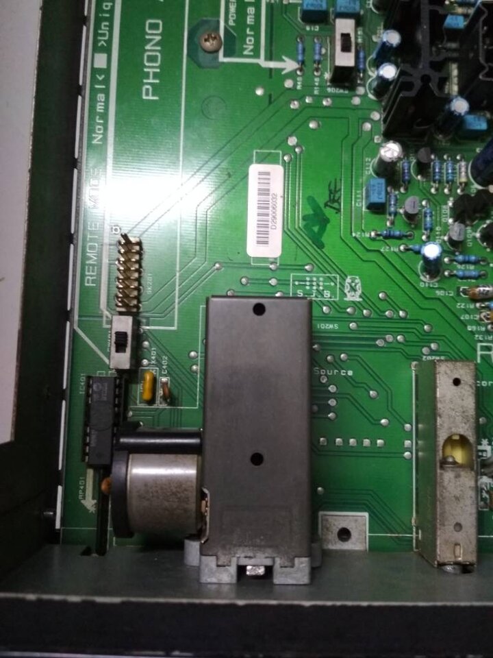

    Em đang có con amp arcam delta 290, có lúc thì nghe bình thường, lúc bên lớn-bên nhỏ(bên trái), em thử vặn tới lui cái selector thì nó lại nghe bình thường, rồi nghe một hồi thì nó lại bị. Khi nghe chế độ direct lại không bị hoặc chế độ pre/pow cũng không bị.
    Các bác cho em hỏi là amp phải bị hư cái selector hay không? Nếu hư thì có thay được không?
