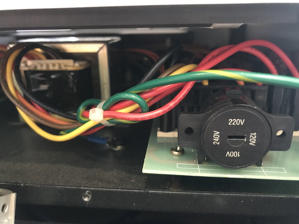

    Chào các bác, em mới lấy 1 con cd CEC Tl2 điện 100v gioè em muốn đổi sang điện 220v.
    Em ở HN, các bác cho em xin địa chỉ để đổi nguồn với ạ.
    Trên con CD của em nó ghi có thể dùng đc các thông số từ 110-240v
    Mở đít ra nó có cục có thể xoay đc ghi 100,120,220,240 V . Em vặn nhưng ko dám cắm điện sợ toi. Cụ nào đã làm rồi có thể hứng dẫn em đc ko

    Em chụp ảnh các bác xem giúp em ạ

    cụ cứ căn mũi tên ở vỏ chỉ vào chỉ báo điện áp bao nhiêu thì găm áp bấy nhiều thôi. Có cầu chì ko lo đâu bác

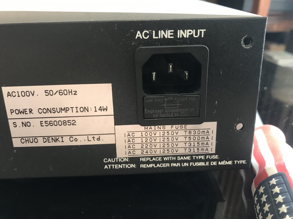

    Xoay,rồi b phải chọn cầu chì cho tương ứng

    Em xoay thế này đúng chưa ạ. Xong cứ thế cắm điện dùng thôi đúng ko bác

    Bác phải thay cầu chì,như bảng dướng dẫn kìa.Tốt nhất bác mang ra cửa hàng điện thông thường,họ có đồng hồ đo,có cầu chì phù hợp của bác

    Em xoay đc rồi bác ạ. Em cảm ơn các bác nhiệt tình chỉ bảo ạ.

    Cũng không nhất thiết phải thay cầu chì đâu ạ. Vì cầu chì cho CDP phần lớn đều là loại từ 01A trở xuống, khá nhạy nếu chập mạch.
