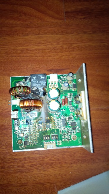

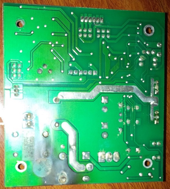

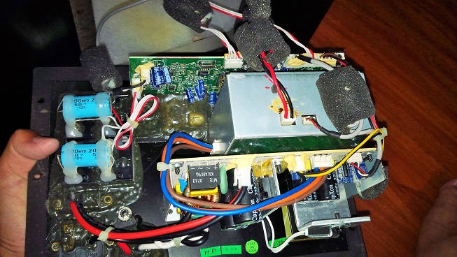

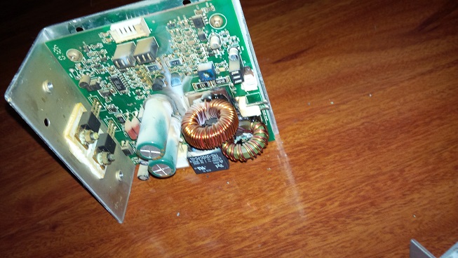

    chào các bác,
    TÌnh hình là con sub Velodyne deq10 của em bị sịt, em tháo ra thì thấy 1 bo đựng trong hộp kim loại bị cháy (không biết nguyên nhân, bật ko thấy kêu nữa).
    các bác xem ảnh và chỉ lối giúp em cái, ko thì móm mất.

    Làm vệ sinh sạch sẽ lại thì em đoán chỉ phải thay con relay và cục biến áp chảy nhựa kia thôi, nếu sò chưa chín hết....
  3. retime
    retime Approved Member
    24/7/12
    19
    Thay 2 cái đấy thì e có thể tự thay dc, nhung ko biết thông tin con chảy nhựa kia thế nào. Bác nào xem giúp e cái
  4. retime
    24/7/12
    19
    bác nào có con này "liều lĩnh" tháo xem giúp em cái linh kiện cháy nổ kia với :D

    Chào các bác,
    em đã chuyển con Hàng vào cho
    MINH SANH VINH COMPANY
    69, BANH VAN TRAN ST., WARD 7,
    TAN BINH DISTRICT,HO CHI MINH CITY
    Tel. 84 838 265 1084
    Fax 84 838 655 1092
    Contact: LeCongMinh mobi:0937776464
    Họ bảo Main của em là main cũ đã bị sửa chữa. Về kiểm tra lại các ảnh chụp và 2 bo còn lại thì cũng cùng kết luận với MSV. Và phải đặt mua cả cụm đế sau của con này...
