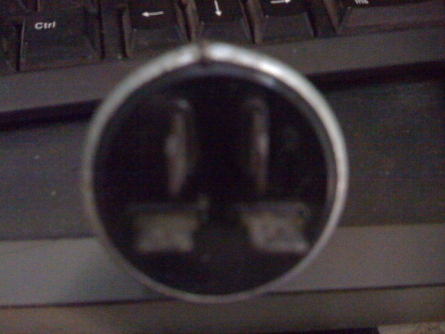

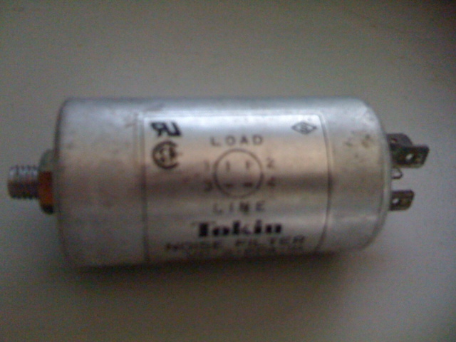

xin anh em hướng dẫn lắp cái NOISE FILTER này ạ ?
Discussion in 'Karaoke - ProAudio' started by danchoi3x, 24/12/11.
  1. danchoi3x
    danchoi3x Advanced Member
    5/9/11
    171
    em mới lụm được cái này, mà chưa biết nối dòng điện ra sao, nhờ anh em chỉ dùm với:
  2. Vuky
    Vuky Advanced Member
    27/9/11
    502
    Non Alliance

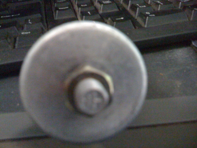

    Đơn giản quá mà bác cũng hỏi. Line là đường vào 2 chân ngang ở trong hình, load là đường ra thiết bị. Ốc to ở đằng sau bắt mass.
