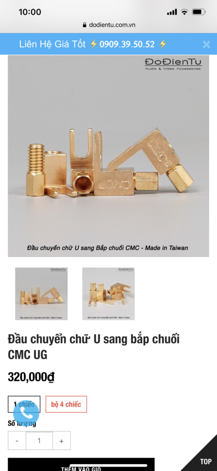

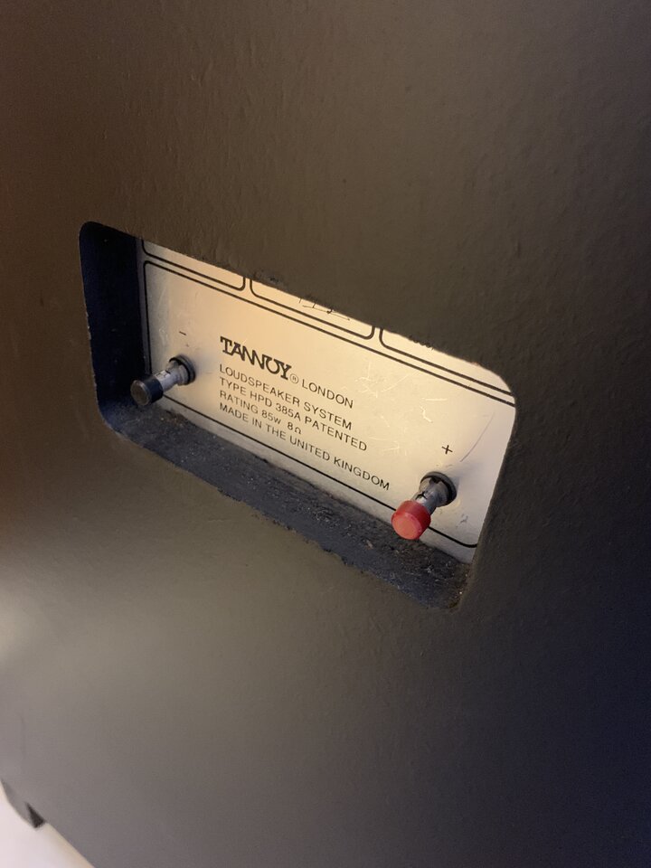

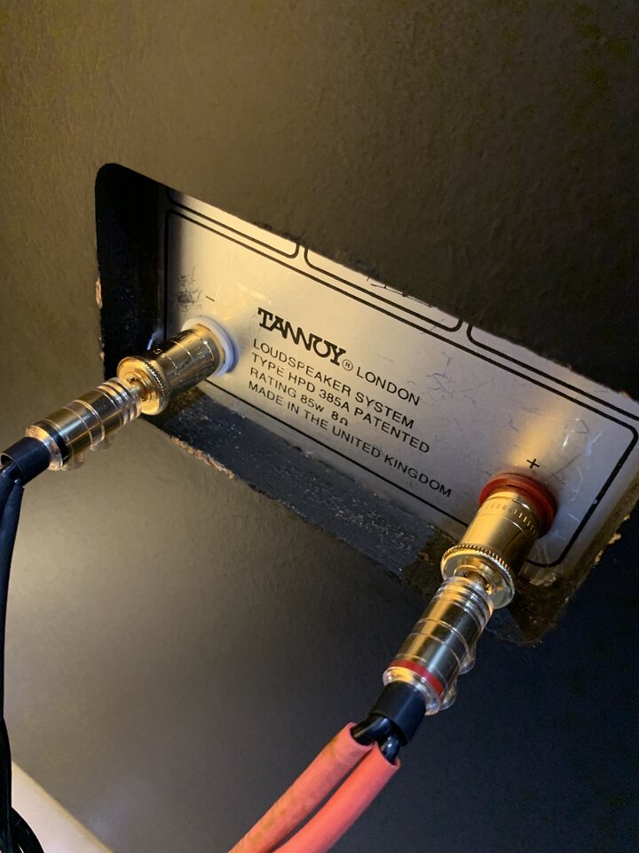

các bác cho em hỏi, loa cổ bắt vít càng cua. Muốn cắm dây bắp chuối. Có loại nào chuyển đổi không. Loại nào tốt, rẻ ạ. Tên mặt hàng: Tình trạng, mô tả: Giá bán: Khu vực: Điện thoại: Giao hàng: Ảnh chụp thực tế Thông tin thêm:

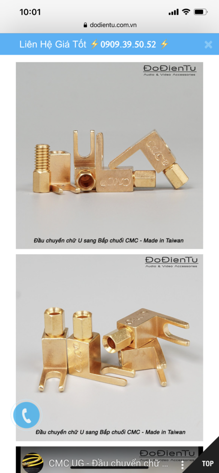

Em có bộ chuyển đổi càng cua sang bắp chuối CMC ( 4 cái ) mua shop dodientu còn trong bịch chưa dùng đến. Mua và ship hết 350k nay thanh lý 250k. Ae cần lh o9o9 081109. Tks!

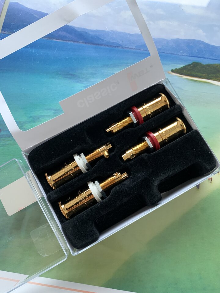

Sao bác ko vứt cái miếng đen thui với 2 con vít kia đi ? Mua 2 cọc loa gắn vào . Bác đừng nói là để cho nó zin nha ? Haha
Bỏ cái dây đen ta bạn, 2 cái càng cua chọc cái vít vào rồi vặn chặt là ok Sent from VNAV Community mobile app

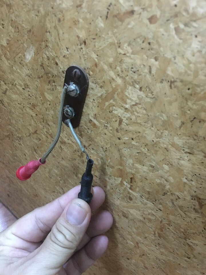

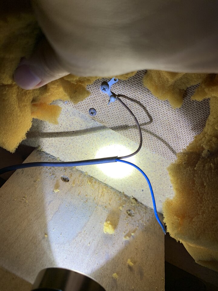

Loa cổ cầu loa có con nó đổ keo như xxx trâu trong đó bác, cạy mãi ko ra. E có con cũng jack vít như bác chủ bữa mở ra thấy nó làm phát hoảng, cuối cùng đành chơi phương án đổi jack càng cua ra bắp chuối.
E thấy bắt chỗ khác nó xấu xấu mak đam phức tạp hơn phương án jack càng cua ra bắp chuối nên thui ah. Mak hình như loa e nó ốp cả phân tần ra cầu loa trực tiếp luôn chứ ko ra dây. Nó đổ keo 1 cục đen sì nên e chả rõ trong đó là cái gì nữa.
Mấy lần jack nên đừng hỏi tiếp xúc với suy hao chất lượng âm thanh bác ạ. Jin với ko jin ở đây chả ý nghĩa bằng việc thưởng thức chất lượng âm thanh tốt nhất và thao tác dễ hơn.

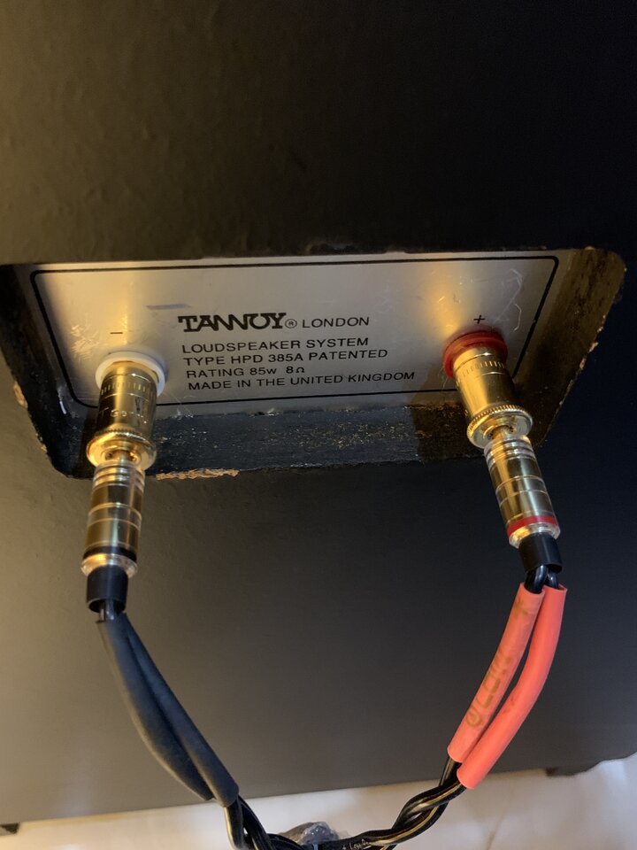

Vâng, e đâu có sợ mất zin, mỗi tội nó khó làm quá so với trình độ vọc phá của e nên thôi. E làm cắm cho tiện chứ con loa cỏ hồi đó mua có 8tr nên chắc nó suy hao cũng chả nghe ra đâu ah.

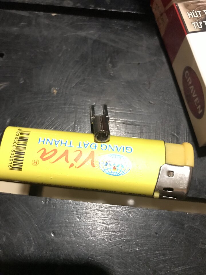

Đúng rồi bác, đơn giản và kinh tế nhất là mua 4 cos furutech gold, bẻ gấp góc lại, đầu để bấm dây gắn vừa jack bắp chuối.
Em cảm ơn các bác đã tư vấn rất nhiệt tình giúp em. Em đã tìm ra giải pháp. Thân chúc các bác cuối tuần nghe nhạc vui.
