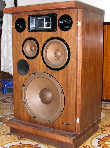

Xin các bác cho nhận xét về loa Pioneer CS-770
Discussion in 'Loa' started by phamhuynh, 8/9/06.
  1. phamhuynh
    phamhuynh Advanced Member
    1/9/06
    880
    BR-VT
    Mình mới mua đươc cặp loa Pioneer CS-770, xin các bác có kinh nghiệm cho mình biết về tính năng của dòng loa này với và cho biết nếu ghép với ampli đèn có đươc không ? mình đã nghe với LUXKIT A501 nhưng bas yếu quá

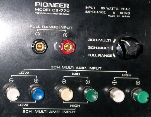

    đôi của bác mua bi nhiêu vậy? theo em thấy thì đôi của bác cho khá nhiều sự lựa chọn đấu loa đấy ah. Nhưng theo ảnh chụp có vẻ bác để chế độ không đúng (có thể đây là lý do không thấy bass chăng) bác dùng phân tần chủ động hay bị động đây (bác có crossover riêng hay sao mà lại vặn vào chế độ 3ch muti?) bác thử cắm dây loa vào đường full range, vặn nút sang full range nếu bác không có bộ lọc tần số riêng biệt. Chúc bác vui

    :!: Oh, mình không chú ý lúc chụp hình thằng cu cháu nó vặn sang 3 chanel đấy, còn đúng là mình đã để ở chế độ full range nhưng Bass yếu xìu, treble và mid thì không có gì phải phàn nàn. Cám ơn đã reply. (mình ghép với CD Denon DCD 1630G, Control center Luxkit A502, Ampli Luxkit A501, dây tín hiệu bạc, dây loa đồng hàng quân sự)

    đấu monoblock thì thế này bác nhé, như trên hình amli của bác mặt có các chức năng ấy:
    1. Dây tín hiệu dùng một đầu vào cắm vào đường tín hiệu phải (R) thì phải có đề chữ mono.
    2. Gạt chế độ sang chế độ mono, nút gạt gần nút chế độ class A hoặc AB ấy
    3. Dây loa đấu vào hai cọc đỏ, đầu + và đầu - đã có hướng dẫn chế độ mono. + phải, - trái.
    4. Dây loa cắm vào đường fullrange của loa như bình thường
    Sau đó bác bật máy lên nghe tạm một loa xem sao, nếu thấy ổn thì bác kiếm thêm một em 501 nữa cho kênh bên kia.
    Chúc bác vui

    Wow ! bác quả là người có nhiều kinh nghiệm trên " thính trường ". Mình đã làm như bác hướng dẫn và kết quả rất đáng khích lệ, treble rõ và nhuyễn hơn,mid sạch và trung thực đến từng hơi thở, từng tiếng lấy hơi, tiếng ngắt giọng của Louis amstrong, Norah John, Sherley Horn, Trần Thu Hà...rõ mòn một như ngồi ngay cạnh mình hát vậy. Tiếng saxo bass khè khè, lục sục, tiếng guitar căng, tiếng bass tròn và nặng hơn, chỉ hơi phàn nàn (chủ quan ?!?) là các dải âm - rõ thì rõ, sạch thì thật sạch- nhưng hơi khô. Hay là chất âm của con A501 nó thế? Hay là vì chỉ nghe 1 kênh?

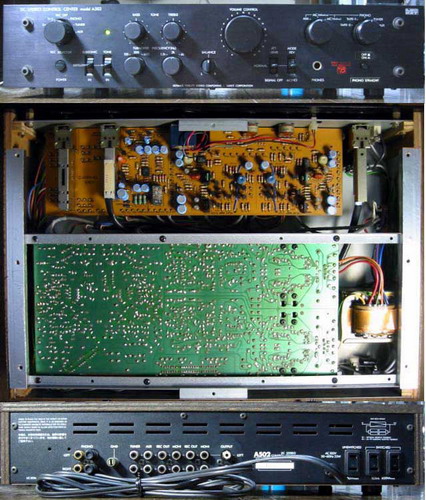

    Bác xem con này có phải là pre của nó không? Nó ghi là Control Center Luxkit A502
    mình đang có sẵn em này rồi, vấn đề nếu như Bác Khoa nói đề xuất thì bác thấy đâu có em A501 thì hú mình với, cả em 3300 nữa. Cám ơn trước !

    Các bác ơi, mình vừa post lên cho các bác xem hình con Pre (?) Luxkit A502 bằng POST REPLY vì mình khôg thể attach hình trong quick reply được, vậy mà sao không thấy nó xuất hiện ở đâu nhỉ ?

    to phamhuynh: Em pre của bác thì đúng rùi đó bác ơi, vấn đề bây giờ chỉ là bác tìm thêm một em A501 nữa mà thôi. Em nhớ cách đây khoảng 2 tháng em cũng săn một đôi A501 về đánh monoblock khỏi cần pre mà chưa tìm được với giá hợp lý. Cũng có nơi có nhưng họ chỉ bán cả đôi (he he em này họ toàn đánh monoblock cả thì phải) và giá cũng hơi cao quá so với giá trị của em nó nên em không rước về. Theo em được biết giá của em nó tầm 2,3 đến 2,5M là hợp lý bác ah. Máy đẹp lắm thì trả đến 2,7M là cùng. Còn DCD 3300 thì em đang dùng, em này tiếng khỏi chê luôn và em được biết nhiều "đại gia" về chơi âm thanh ở HN dù có rất nhiều loại đầu từ CD đến SACD hay DVD-audio nhưng vẫn tín nhiệm em 3300 làm đầu đọc CD.
