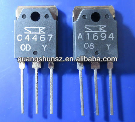

    Các bác có nhiều kinh nghiệm có thể chỉ em chổ tìm mua hai con sò này với mang ra thợ sửa thì báo bị hư hai con này mà không có hàng thay
    Sẵn đây xin nhờ các bác chỉ giáo luôn hai con này trong sub Kenwood bật nguồn vẫn lên rờ le vẫn đóng nhưng vặn volum hết cở thì tiếng phát ra rất nhỏ kiểm tra tụ nguồn vẫn ok ko biết có phải chết hai con sò này không nữa
    Thanks các bác trước nha

    Bác ko nên nghi ngờ thợ nếu đã nhờ họ xem, như bác miêu tả thì chưa xác định được nó hư ko. (Tụ nguồn chết thì nó ù thôi, nhưng rất hiếm khi xảy ra).
    Bác cầm sò và có đồng hồ vạn năng thì em chỉ bác đo xem sò sống chết hay không.

    2 con trên là 1 cặp sò công suất, mạch này chắc là class AB rồi. Sò công suất hoạt động ở điện áp cao, thường nối trực tiếp với nguồn điện, tiêu thụ phần lớn điện năng, nếu có vấn đề gì xảy ra thì thường cháy ngay rồi. Loa của bác vẫn kêu, cặp sò có lẽ vẫn còn Ok. Đôi khi tại cái núm vặn volume, bác xem lại nhé. Xoay đi xoay lại vài vòng xem sao.

    cám ơn các bác rất nhiều để em thử tháo hai con sò dùng đồng hồ đo thử xem sao

    Mới tháo ra đo thì chết một con A 1694
