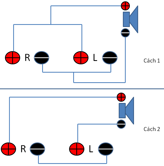

    Thằng bạn E lắp 1 giàn xem phim, hệ thống 7. ( 7 chấm ) còn .1 ( 1 chấm ) nữa là đủ bộ, ko biết thế nào nó lại vác cục sub hơi những 300W, 4Ohm, 92db, nó mua thêm cái Ampli có công suất 70W/kênh, 8Ohm. Nó chơi có 1 vế, nó nói nghe tiếng chẳng có lực gì cả.
    Thế là E lên nhà nó xem sao, rồi cũng chẳng biết phải làm sao nữa, lỡ đấu nhầm 1 cái thì toi.
    Thế là về nhà lên đây nhờ cácbác tư vấn cho E với?? làm sao cho nó tăng công suất của Ampli lên đánh cho hết công suất của loa??
    E tính thế này ______ E MỜI CÁC BÁC HÚT ĐIẾU THUỐC cho nó thơm râu đã, rồi từ từ xuy nghĩ cho 1 phương pháp chuẩn nhất và giải thích hộ E luôn nhé.
    vậy các bác cho E biết với, Cách 1 hay Cách 2. ( chỉ lấy đường Subwoofer từ Receivers ra thôi, băng zắc chữ Y )

    Thực ra nghe bác tả em cũng chưa nắm được vấn đề,
    Nếu chỉ nhìn hình vẽ thôi thì cả 2 cách đều k được

    vientin, ngưng ngay lập tức cái ý nghĩ đấu dây kiểu đấy. khả năng tèo loa hoặc ampli.
    không có cách nào làm tăng công suất ampli, trừ khi mở bung nó ra làm lại. cái sub có vẻ khó chơi đấy, hoặc mua cái ampli công suất mạnh hơn, hoặc mua cái sub nhẹ hơn tí. nên chơi sub cỡ 200-300W, 8 Ohm, 90-92 Db là khỏe. nếu có điều kiện chơi 2 ampli, kiểu đánh bi-amp
    kiểu đánh bi-amp thông dụng là loại Sub có cắm điện. tức là bên trong nó có 1 cái ampli với nút chỉnh volume nhằm tăng công suất đưa ra loa.

    Bác sĩ nói đúng rồi đóa, bắt theo cách 1 khả năng tèo ampli khá cao, với sub hơi bác chỉ cần bắt vô 1 bên loa R hoặc L là được rồi.
    Cách 2 chỉ dùng khi ampli có chức năng Bridge, mà em tin cái amli bác đang tả không có, vì vậy không nên dùng.

    Bridge là 1 loại chức năng trong đó người ta làm cho 1 amply 2 kênh trở thành 1 ampli 1 kênh, tức là monoblock. lúc này công tắc switch Bridge này có tác dụng như vậy. khi chuyển sang chế độ monoblock công suất 2 kênh sẽ dồn lại vào 1 kênh, vì thế công suất sẽ tăng gấp 2. tuy nhiên thiết kế mạch này khó, thường ở các dòng ampi cao cấp hiend. rất ít hãng làm cái này kèm theo.
    ví dụ hãng Counter Point có ampi NPS 400 cho công suất 400w/ kênh x 2 kênh. nếu bật sang bridge, ampi chỉ đánh cho 1 loa với công suất là 800w. lúc này ta đấu 2 đầu dương của amp vào 2 cọc âm, dương của loa.
