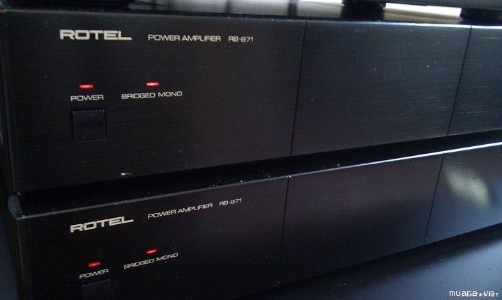

    Em mới được cho 1 chú Power Rotel RB-971, 70w/ch, đang ghép với Pre Technics nghe tạm.
    Cho em hỏi xxx tí là trên Pow nó có chế độ BRIDGE MONO nghĩa lá sao, khi nào chế độ này hoạt động.
    Trong trường hợp có 2 cục như vậy thì chơi Mono block gì đó được không ạ?

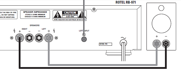

    Đối với pow 971, bác phải mở máy bên trong, gạt các jumper để chuyển sang chế độ mono-block (còn gọi là BTL) (cái này bác phải download tài liệu hướng dẫn của hãng trên mạng để thực hiện), khi đó đường input tín hiệu mỗi cục pow là đường left, đường output loa là 2 cọc màu đỏ mà hãng có đánh dấu rõ ràng cọc (+) và cọc (-)

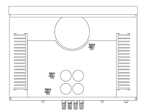

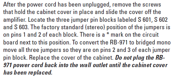

    Tài liệu chỉ hướng dẫn vị trí 3 cái công tắc gì đó để bật chế độ Brigded Mono nhưng 3 cái công tắc đó bé xíu, em chả biết làm thế nào nữa...hixxxxx :shock:

    Bác cần chuyển 3 jum S601, S602, S603 từ vị trí 12 sang 23

    Ây da, đúng là em đang cần cái này ạ, cám ơn bác nhiều :p

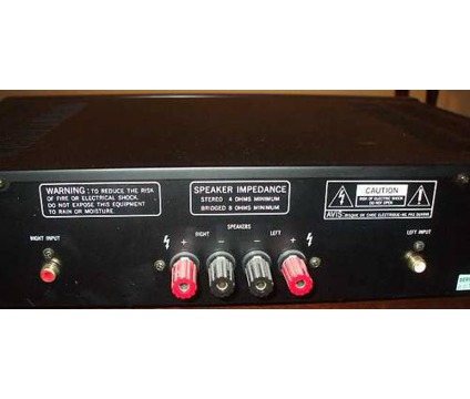

    Các bác cho em hỏi nếu đánh mono 971 với jamo d590 có được không. Em đọc tài liệu mono là 180W có cả 4ohm mà ở máy lại ghi stereo 8ohm mono 4ohm. Không biết đã bác nào đã đấu thế này cho em biết với.

    Thằng 971 oánh stereo thì 70w/ch, có thể chơi loa 4-8Ohm..nhưng nếu oánh Mono thì chỉ kéo được Loa 8Ohm thôi.
    Về chất âm khi chơi Stereo và Mono thì theo tai em không khác nhiều lắm, bass kiểm soát tốt hơn. Tuy nhiên điểm khác biệt lớn nhất là khi mở Volume lớn (tren 10h)thì sẽ thấy ngay sự khác biệt ạ, đó là oánh Mono kiểm soát rất tốt cả 3 dải, ko rối, ko hụt...như oánh stereo.
    Tạm thời em thấy vậy ạ.
