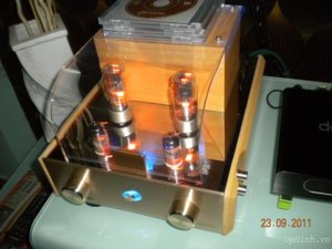

    Lời đầu tiên cho phép em kính chào các vị tiền bối ạ.
    Chả là em cũng chỉ mới chập chững chơi âm thanh, và cũng mê vẻ đẹp của ampli đèn.
    Dù biết rằng sở hữu 1 em ampli đèn ngon lành thì chi phí quả là lớn sơ với em.
    hôm trước em tình cờ được sở hữu 1 em ampli đèn của anh bạn láng giềng với nước ta :D
    (tên em nó là: Hybrid Dantax Vaccum Tube AV400)http://www.uphinh.vn/image/view/417606.jpg
    Tuy nhiên khi em về em nối loa vào với ampli thì loa fát ra tiếng xì xèo, rè rè (dù mới chỉ bật công tắc ampli lên)
    Với lí do thế, em kính mong các bậc tiền bối chiếu cố giúp đỡ em với ạ
    Em xin cám ơn!

    bạn kiểm tra các chân đèn tiếp xúc tốt chưa,dây tín hiệu và dây loa bắt chặt chưa nguồn điện đúng chưa...và bạn nối mass đất xem sao

    bạn cứ chạy rà đi, khả năng do mấy quả bóng đèn thôi,bóng ẩm bụi cũng bị đấy, cứ an tâm mà nghe không lo lắng lắm đâu, có vấn đề ae 4rum giúp he he, chúc vuui

    Bác vừa nghe gần loa, vừa búng ngón tay nhè nhẹ lên từng bóng đèn xem tiếng "sè sè" có thay đổi không ? Nếu thấy thay đổi thì chính bóng đó cần thay hoặc kiểm tra tiếp súc của chân đèn.

    con amp này còn lâu mới được gọi là amply ĐÈN
    đây là 1 tk rất chi là stupid của bọn tầu
    phần công suất chạy bán dẫn class AB ( BJT)
    thêm 2 con 6n1p làm giề ( preamp) , đằng sau là 2 cây 5z4 nắn điện
    linh kiện cực kỳ ...củ chuối ! :(
  8. mrhung
    mrhung Advanced Member
    25/2/10
    592
    em đính chính lại chút nữa. chưa chắc nó đã dùng 6n1p làm pre đâu anh ạ em thấy cái cụ nguồn của nó chỉ có 6 đầu dây. 2 đầu dây dùng cho đốt tim,2 đầu 12v nối vào pre. 2 đầu dùng cho mạch công suất không thấy cao áp đâu . thì nó là cái giống gì ạ ?

    Coi chừng bóng đèn có vấn đề. Bác thử chuyển đổi bóng qua lại mỗi bên, xem bên bị rè có thay đổi bên không? Nếu nghi bóng nào bị vấn đề, mượn anh em nào có, về cắm thử là biết.
    Còn nếu vẫn bị, có thể do đấu mass chưa tốt. Ngoài ra, có thể do OPT.

    Hybrid mừ sao lại có opt nhỉ ?

    thú thực với các bác là em cũng mới chỉ tìm hiểu về ampli đèn, thấy cái đó có vẻ hợp với hoàn cảnh của mình nên e xúc về dùng.
    đã lỡ mua rồi thì fải dùng thôi chứ bít được sao ạ.
    các bác cho em hỏi là thể bây giờ dùng nó làm pre có khá hơn không ạ.

    Bác ơi, thía bây giờ em tận dụng là pre có ổn không ạ

    Theo 2 cao thủ này thì bác phải mổ ruột, phanh thây em nó ra, chụp ảnh post lên đây để các cao thủ phán rồi.
    Còn nếu theo 2 cao thủ trên, đạc biệt là mrhung751 thì đèn chỉ để ... ngắm vì không hề can thiệp vào mạch tín hiệu. Nếu ko thì chất lượng cũng không ổn để làm pre đâu ạ.
    An ủi là nó cũng đẹp bác ạ. Bác có thể tận dụng chassi để làm mạch của mình.

    nó có 2 cụ nguồn - cụ ạ

    thế hả anh . em nhìn thấy thông số trên cục nguồn nó đề thế. nên tưởng thế. :p

    có lẽ làm em amp bán dẫn rồi lấy nó làm rề vậy

    Các bác ơi cho em hỏi với, thế nó dùng 2 đèn 6n1p để làm pre thì mình có thể chuyển mạch để nó dùng đèn xuất công suất không các bác.
