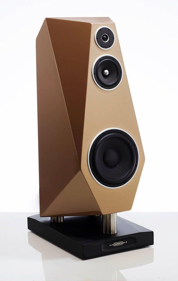

    E đang có dự án diy liên quan đến cặp loa Ástera này.
    Bác nào đang sở hữu có thể chia sẽ giúp e thiết kế phân tần của cặp đó để e tham khảo với được ko ạh.
    E cảm ơn nhiều.

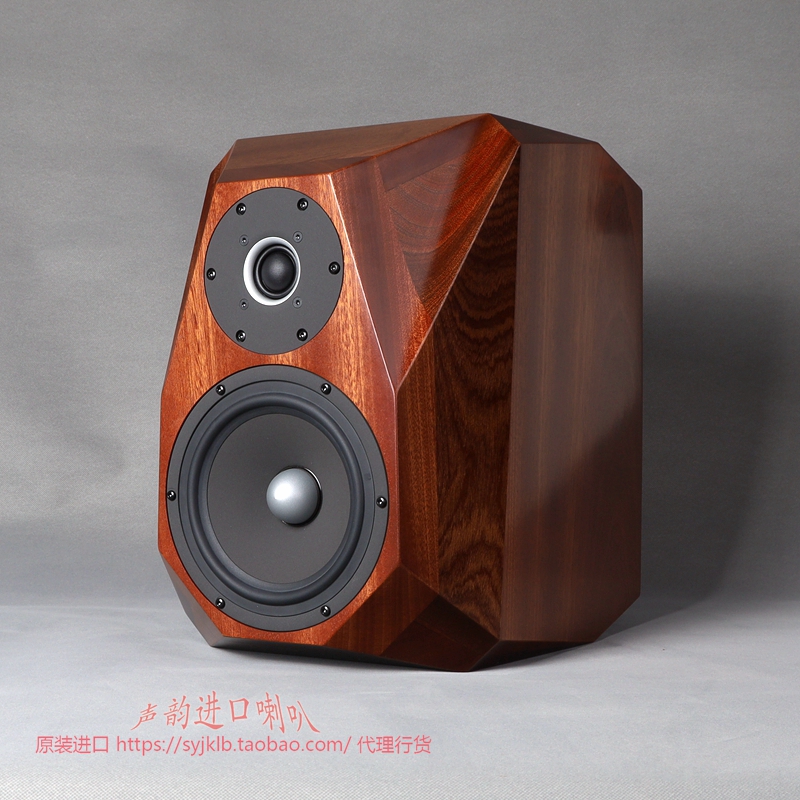

    Em nghĩ kiếm cái củ direct drive của Seas xong làm dạng Adamantes dễ ăn hơn :)

    DYNAMIS_05.jpg Em hỏng có lúa mua loa này nhưng cũng đang dự định đóng cho củ bass 40 mid 16 theo mẫu này . Các bác góp ý nhé.
    Bác chủ cho em góp vui mùa dịch nhé.

    Các driver nextel này có thể mua của Seas được, còn củ polymetylpentene direct drive như trong Adamantes thì kiếm ở đâu ra các bác? Em không thấy trên site của Seas.

    Bác hỏi xem bác nào đang dùng cặp Adamantes rồi nhờ tháo củ loa ra xem thử của hãng nào, model nào rồi tìm mua thôi ạh :):):)
    Theo ý kiến của e thì lỡ dựng rồi sao bác ko dựng luôn cặp Astera cho gấu hơn
    P/s: Dựng copy theo y chang loa hãng theo e cho là lựa chọn ko ổn lắm, vì có khả năng củ loa của hãng dạng custom, họ đặt gia công riêng, có điều chỉnh gì đó so với củ loa thương mại, nên khi mình mua củ loa thương mại về ráp khả năng sẽ ko hay.
    Cuối cùng e đã chọn làm theo kit Bifrost của hãng Seas cho chắc ăn :)

    Bản thân dạng thùng này tiếng đã hay vì lượng bông dùng ít hơn thùng hộp vuông tiếng sẽ nẩy và tự nhiên hơn. Em định đóng bằng gỗ mít nhưng tìm mãi chưa ra gỗ mặt 50cm để đóng cho củ bass 40cm.

    Cặp Dynamis này e thấy giá hãng tới ~45,000€.
    Dynamis dùng bộ củ loa tweeter Seas T29CF002, mid bass Seas W18NX001, củ woofer thì e chưa biết. Nhưng tổng giá trị cả bộ củ theo e tầm 60tr, chưa bằng con số lẻ của giá bán cặp này => Bác còn chờ gì nữa mà chưa triển. Bác dùng ván MDF sơn bóng hoặc dán gỗ lạng đi, hãng họ cũng làm thế mà.

    Của một đồng công một đống đó bác. Thùng này muốn đóng phải khai triển từ 3D và phải dân chuyên đồ họa chứ ko thì nát gỗ mất công. Keo thì dễ rồi nhưng loại gỗ và độ dầy cũng khó nó phụ thuộc vào củ bass , bộ gá để cố định khi dán keo cũng phải làm thật cẩn thận thì mới đẹp được, dạng thùng này chỉ sơn màu thôi bác vân gỗ thì thùng vuông đẹp hơn. Củ em có sẵn rồi tính đóng bày phòng khách chứ phòng nghe nhạc thì nhiều loa lắm rồi .

    Các shop chuyên đóng thùng loa e nghĩ họ có đủ đồ nghề để làm các thùng dạng này. Thùng này cũng ko phải dạng quá phức tạp, nhưng để triển khai đúng tỉ lệ thì phải có kích thước thực của loa nguyên bản, còn bác muốn tự thiết kế thùng loa thì e ko rõ. Dựng 3D tầm này cũng ko có gì quá phức tạp đâu bác. Có thể nhờ dịch vụ đồ họa cơ khí họ làm giúp, đối với họ thì 3 nốt nhạc, họ tách từng part 2D luôn, sau đó đem cho shop gia công rồi chờ nhận hàng thôi

    Những mẫu gồ ghề như vầy thì tự đóng thôi bác ui, ko ai nhận đóng đâu. Quê em có mấy bác chuyên đóng loa xuất nước ngoài nhưng chắc ko thuê nổi họ vì họ chỉ làm kèn là chính. Nhất là khâu cắt gỗ, thấy vậy mà ko hề dễ ăn đâu bác vì cắt cnc xong ráp ko khớp thì bỏ đi.... Em có nhờ một người bạn chuyên bên thiết kế nhưng dịch này chưa vào nam công tác được. Trên hình chỉ là mặt trước, mặt sau cũng lồi lõm ko kém. Kiểu dáng này đóng xong để ngắm cũng thích ( em định đóng để ngắm vì nghe thì nhìu loa lắm rùi)....

    Vâng, nhưng cặp này ko quá phức tạp đâu bác, chỉ gồm các mặt phẳng giao nhau, ko có mặt cong, nên bác đừng lo. Các phần mềm đồ họa cơ khí có thể triển khai bản vẽ chi tiết chính xác hoàn toàn, cơ sở gia công CNC họ nạp dữ liệu vào máy CNC chạy là ra thành phẩm cực kỳ chính xác cho bác. Vấn đề còn lại là kích thước thực đầu vào cho đồ họa và khâu ráp. Khâu ráp thì e chịu thua, bác có đủ đồ nghề và 10 hoa tay thì cứ thử xem sao :)
    P/s: Bên CNC họ nhận trọn gói cả đồ họa và gia công. Và cặp này e nghĩ chắc chắn có hệ giằng bên trong.

    Tiêu chí của hãng này là dùng hình dạng, khoảng cách, triệt sóng phản xạ sau loa. Các tấm gỗ dầy mỏng khác nhau, các khoảng cách được tối ưu theo chuỗi....đó là theo hãng, còn mình mô phỏng đóng theo thì miễn sao cho đẹp. Em cũng đã đóng nhiều loa nhưng khi làm mới biết bộ củ thì rẻ mà loa thì giá trên trời. Mệt nhất là vụ lót bông thủy tinh. Hãng họ có máy móc đo kiểm nên dùng bông gì cũng được, mình đo bằng tai nên phải dùng bông thủy tinh ( loại dùng cho loa rất khó mua, bông cũ phá thùng giá ko rẻ. Bông này quýêt định một phần chất âm. Nói ra nhiều thứ quá hết làm lun...
